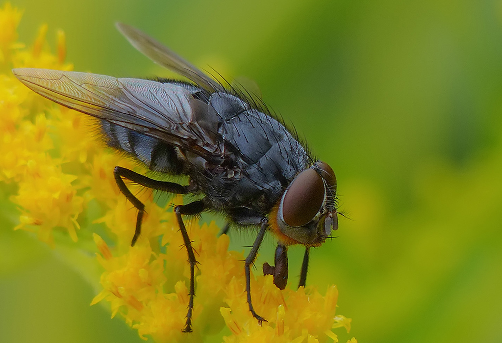

Der Minolta Nr. 1 ist für eine Brennweite um die 50 mm gerechnet und funktioniert zusammen mit der FZ200 nicht besonders gut. Die Bilder sehen sehr "verwaschen" aus. Ich habe an meiner FZ200 den Minolta Achromat Nr 0 getestet und der liefert wirklich gute Bilder ab. Der Nr. 0 hat soviel ich weiß 0,94 Dioptrien und war damit genau das was ich schon lange gesucht habe. Da von den namhaften Herstellern nur 3, 5 und höhere Dioptrien angeboten werden ist der Minolta Nr.0 mit ca 1 Dioptrie genau das richtige wenn eine nicht zu grosse Vergrösserung gewünscht ist.
Hier mal ein Beispiel:
VG Günni
