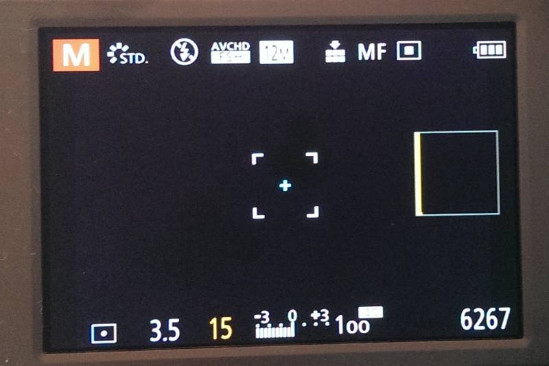

ich habe nun auch eine FZ200 mit einem Raynox 150 Adapter. Nun wollte ich mich auf die Makros stürzen, aber tue mich noch etwas schwer. Im iA (Automatik) Modus habe ich schon ein paar gemacht, aber das ist ja nicht Sinn der Sache denke ich mal. Also zur info, ich bin ein totaler Neuling, also habe bisher immer nur mit Automatik Modus fotografiert, ich hab es noch nicht so mit den Foto Fachbegriffen...
Folgendes habe ich jetzt eingestellt, ist das richtig oder was sollte ich noch ändern:
1) Focus auf "MF" gestellt (vorne am Objektiv)
2) Der runde Modus Schalter oben auf "M" (da hatte ich vorher iA)
3) Den Rest sieht man auf dem Bild (Vorsicht, üble Handy Kamera Quali...).
4) den "Zoom"-Hebel vorne am Objektiv auf Focus statt auf Zoom umgestellt
Habe ich die Anzeigen auf dem Bild richtig verstanden und was wären hier die Einstellungen für ein Bild draußen bei gutem Licht für zb eine Ameise zu fotografieren:
a) Das viereck unten mit dem Punkt heißt ja das ich auf einem Spot fokussiere und nicht auf mehrere ?
b) 3,5 heißt Blende 3,5 ?? Und was bedeutet das ?
c) 15 ist das die Verschlußzeit, also wie lange Belichtet wird (höher = mehr verwackler, niedriger = weniger Licht) ?
d) -3 bis +3 was bedeutet das ?
e) 100 ist ISO 100 also Lichtempfindlichkeit
Muß ich im Software- Menü der Kamera noch etwas einstellen ? Habe noch nichts groß geändert am Auslieferzustand.
Ich habe vor allem das Problem das sich die Kamera manchmal zu tode fokussiert und nix scharf bekommt. Dann muß ich ewig mit der Entfernung spielen bis es mal klappt. Gibt es hier noch einen Trick oder ist das normal ? Wenn ich bei den Tierchen dauernd näher komme und weiter weggehe haben die irgendwann genug von mir und verkrümeln sich ;-)
Wäre toll wenn jemand vor allem zu den 1,2,3,4 und a,b,c,d,e Punkten sagen könnte damit mir hier etwas klarer ist was ich hier so einstellen kann und was es bewirkt ...

dass die Kamera sich tot fokussiert und nichts scharf wird liegt daran dass du den Fokus auf manuell (MF) gestellt hast. Du musst also scharf stellen! Und zwar mit dem Hebel seitlich am Objektiv, für den du statt Zoom Focus eingestellt hast. Und das ist nicht einfach (ziemliche Fummelei). Stelle den Focus für Macros auf AF Blume und den seitlichen Hebel auf Zoom. Das Wahlrädchen oben würde ich für den Anfang auf Programmautomatik P stellen. Wenn du die Zusammenhänge zwischen Blende und Schärfentiefe und andere Geheimnisse der Fotografie verstanden hast kannst du später mit Blenden- oder Zeitautomatik und schließlich im manuellen Modus arbeiten. Die Anzeige -3 bis + 3 steht für die Belichtung. Hier solltest du einen Wert von -1/3 bis -2/3 probieren.

mutt i und wolfgang haben's voll auf den punkt
gebracht (deine genannten einstellungen sind
wirklich ziemlich "daneben"; mit denen von mutt i
wirst du viel eher klarkommen ! - hätte auch ich dir
exakt so genannt).
DAZU noch: macro ist nicht unbedingt was für beginners !
mit anderen worten: fang mit standards an, um deine
cam und das fotografieren kennenzulernen !
und wenn du dann macro willst, besorge dir einen tubus !!!
der schont nicht nur die cam, sondern hat auch erhebliche
vorteile bei der anwendung !!! DRINGENDE EMPFEHLUNG !!!

Muß es ein Original Tubus von Panasonic sein oder tut es dieser hier auch ?
http://www.amazon.de/Kiwifotos-LA-55FZ2 ... z200+tubus
Könnte noch jemand die anderen Fragen / Punkte zu den Werten auf dem Bild kurz erklären ?
