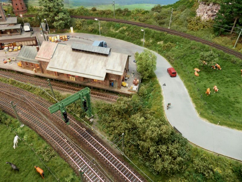

Hallo Lumix Fans,
habe die Graukarte inzwischen bekommen, getestet und auch zur Weißabgleichbestimmung benutzt. Aber das Ganze fand ich als recht problematisch, denn
ich musste ein ganze Reihe von W-Abgleichen vornehmen um zu einem brauchbaren Ergebnis zu kommen. Habe die Karte dazu in alle mögliche Richtungen
zum Licht gehalten und mich dann irgendwann aufgrund dessen entschieden was im Display zu sehen war = also für ein Zufalls-Ergebnis. Im Grunde auch
dieselbe Vorgehensweise welche "videowilli" vorgeschlagen hat. Alles andere führte leider nicht zum Ziel.
Folgende Seite habe ich zum Thema Licht von einem Bekannten bekommen. Schaut man darauf das Spektrum von Leuchtstofflampen an, dann erkennt man
warum das für Digitalkameras so schwierig ist: http://hums-baublog.blogspot.de/2013/07 ... eil-1.html
Ich möchte dann auch mal ein Bild zeigen, welches ich mit obiger Vorgehensweise erstellt habe.
Gerne hätte ich dazu noch eure Kritiken gehört...
Noch einmal allen vielen Dank für die Hilfe.
Ralf

Re: Weißabgleich unter Kunstlicht/Neon... FZ200
Ich finde das Bild ehrlich gesagt, etwas zu hell, nicht ganz eine Blende würd ich tippen. Etwas dunkler, das würde den Lichtern gut tun.

...habe die Helligkeit mal mit PaintShop Pro X4 um 15 Stufenreduziert:
Noch weiter runter bis -20 habe ich auch versucht, das wird aber dann doch für meinen Geschmack zu duster...
Was meint ihr?

Ist auf jeden Fall besser, genau kann man das aber nicht sagen, da wir nicht wissen,
von welcher Monitorhelligkeit du ausgehst, ist nämlich dein Bildschirm in der Grundhelligkeit schon dunkler eingestellt als
z.B. meiner, wirst du eher einen Eindruck haben das Bild sei zu dunkel, während es bei mir immer noch zu hell ist.
Du müßtest also ebenfalls einen kalibrierten Monitor haben damit wir beide das gleiche sehen. Das ist die Problematik.
