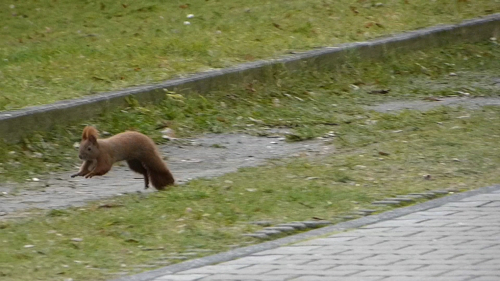

Ich zeige mal ein Beispiel.
Das erste bild ist ein Originalfoto mit Exifs.
Das zweite Foto ist ein Standbild aus dem Video.
Um bei vollem Zoom und schlechtem Licht eine kurze Zeit
(wegen dem schnellem Eichhörnchen)
zu erreichen habe ich ISO 800 gewählt.
Die Unschärfe des Hintergrundes beim Standbild entstand durch das Mitziehen der Kamera.
verkleinert-Original Foto mit Exifs.jpg (571.7 KiB) 1225 mal betrachtet
verkleinert-extrahiert aus Video.jpg (409.99 KiB) 1225 mal betrachtet
