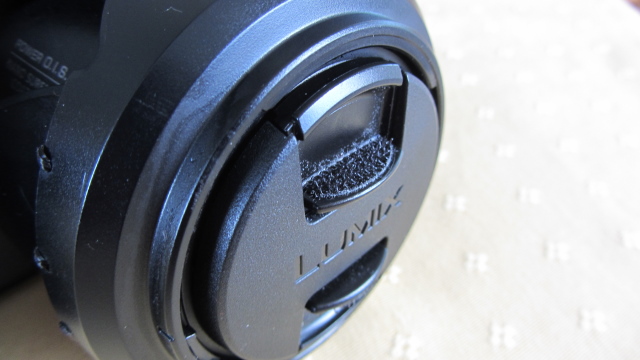

1. Objektivkappe - die Finger rutschen ab - unmöglich...Fehlkonstruktion...
hier habe ich zwei Klett-Halbkreise aufgeklebt und nun ist es gut griffig...

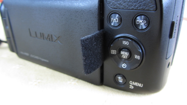

2. Monitor aufklappen - ein gefummle mit den Fingernägeln...
hier habe ich eine DC-FIX-Velurlasche angeklebt - perfekte und blitzschnelle Handhabung...
(auch wenn ich meist den Sucher benutze )
