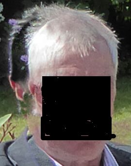

meine neue TZ61 zeigt gelegentlich bei Köpfen einen merkwürdigen Abbildungsfehler. Ein Beispiel ist im Anhang. Die linke Hinterkopfhälfte ist durchsichtig.
Ich vermute, er kommt durch Bewegung und eine Art Doppelbelichtung zustande. Das Bild wurde im Modus intelligente Automatik aufgenommen.
Hat jemand eine Idee, wie ich das verhindern kann. Ich fahre jetzt in den Urlaub und möchte mir meine Bilder nicht durch falsche Bedienung versauen.
Danke für eure Hilfe

Das sieht mir nach einem Defekt aus. Ich würde die Kamera überprüfen lassen, wenn das öfter auftritt.

danke für eure Kommentare, die Bilder sind auch ansonsten gut.
Zum Thema Werkseinstellung: ich habe die Kamera frisch aus der Verpackung genommen, dann trat das bei einem der ersten 100 Probeschnappschüsse auf. 200 Bilder später jetzt dieses Foto.

aus den Exifs ist zu erkennen das dieses Bild mit Belichtungsmodus = auto bracket (2) gemacht ist. Es wurden also mehrere Bilder mit verschiedenen Belichtungen aufgenommen. Das mal abstellen obwohl dieser gezeigte Effekt dadurch nicht zustande kommen sollte.
Vielleicht ist die auto bracket Funktion der Kamera gestört. Am besten mal Vergleichsbilder machen mit/ohne Belichtungsmodus = auto bracket .

danke, das war mir nicht aufgefallen. Auto Bracket dürfte im Modus intelligente Automatik eigentlich nicht aktiv sein, lt. Anleitung. Ich prüfe das.

Hallo, das Verhalten der TZ61 kann ich bestätigen:
Schuld daran ist nicht das Bier
sondern die Gegenlichtkorrektur im intelligenten Automatik Modus (Handbuch S. 36).
Dabei werden hintereinander mehrere Fotos gemacht und zusammen gebastelt. Bei Bewegungen kommt das raus:
Das Handbuch schreibt dazu: "Wenn der gewünschte Szenentyp nicht gewählt wird, empfielt es sich, den geeigneten Szenenmodus manuell einzustellen."
noch 'n Peter

aha, danke. Dann werde ich versuchen, die zu deaktivieren.

die iA (intelligente Automatik) ist leider manchmal ZU intelligent, und glaubt, in bestimmten Gegenlichtsituationen ein HDR Foto schießen zu müssen.
Während das bei Landschaftsaufnahmen sehr wünschenswert ist, ist das beim Fotografieren von bewegten Objekten (z.B. oben ein Mann, der mit einem Bierglas prostet) kontraproduktiv, da sich das Objekt auf den zwei oder mehr Bildern, die zu einem verschmolzen werden, weiterbewegt.
Das ist im iA Mode nicht abschaltbar, sondern nur vorher erkennbar, indem man den Auslöser nur leicht drückt (die Kamera schreibt dann so etwas raus wie "Gegenlichtszene - mehrere Bilder werden in einer Aufnahme kombiniert" oder so ähnlich).
Nach der Aufnahme erkennt man es auch daran, daß man nicht sofort wieder ein Bild machen kann, da für ein/zwei Sekunden ein bewegter Balken erscheint mit dem Text "Wird verarbeitet" (wobei die zwei oder mehr Bilder zu einem gemischt werden).
Wenn man das nicht möchte, kann man im "A" oder "P" Modus fotografieren, oder die jeweilige Szene manuell auswählen.
