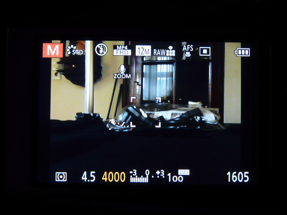

Ich kann mir nicht vorstellen das ne andere Einstellung da relevant ist, muß aber gestehen das ich die Einstellung M zu wenig nutze.
Allerdings steht die Belichtung bei mir auf minus 3. Und ich habe keine Ahnung wie ich die in der M - Einstellung auf Null bekomme. Muß ich mal in die Anleitung schauen...
Gruß Rolf

@Sennheiser
Die steht deshalb auf -3, weil du durch die eingestellte Zeit Blende Kombination diese Unterbelichtung von -3 oder auch mehr (weiter wie -3 wird ja nicht angezeigt) verursachst.
Die Belichtungskorrektur +- kann nur in den Automatikprogrammen eingestellt werden.
Im Manuellen Modus kann man durch falsche Zeit Blende Kombinationen indirekt eine Unterbelichtung oder Überbelichtung einstellen.
Hat man eine korrekte Zeit Blende Kombination eingestellt dann zeigt die Belichtungskorrektur +- 0 an.
Schalte mal bei dieser Szene um auf z.B. Programm A, dann wirst du sehen das die Zeit entsprechend angepasst wird, ich tippe so auf 1/60,
du hast aber hier 1/4000, das ist viel zu kurz um im Zimmer mit Blende 4,5 fotografieren zu können, deshalb die Unterbelichtung. Man lässt sich da leicht täuschen, weil das Sucherdisplay den Helligkeitsunterschied ausgleicht, aber glaube mir das Foto das du so machst kommt sehr dunkel raus. ;)

@ Lenno
Danke für deine Info.
Ich hatte eben ein wenig ausprobiert bevor ich jetzt deine Antwort gelesen habe und bin zwangsläufig zum selben Ergebnis gekommen.
Im Prinzip funktioniert diese -3/+3 Anzeige wie zur analogen Zeit die Nadel des Belichtungsmesser im Sucher. Je nachdem ob man mehr oder weniger Tiefenschärfe haben wollte usw. brachte man durch das Verstellen von Blende oder Belichtungszeit den Zeiger auf die Nullmarkierung und kam so automatisch zu einem gut belichtetem Bild.
Da ich bis dato den manuellen Modus nicht genutzt hatte war mir diese besondere Funktion der Anzeige entgangen und ich versuchte, wie beim Zeit - oder Blendenmodus gewohnt, die Anzeige auf Null zu bringen, bzw. damit mehr oder weniger abzublenden um partielle Überbelichtungen im Bild zu vermeiden, was natürlich so nicht funktioniert.
@ amarok vom solling
Ich habe die Verstellung einer ganzen Reihe von Parametern ausprobiert, aber die Möglichkeit der 4000er bei Blende 4,5 bleibt bei allen Änderungen bestehen.
Gruß Rolf
