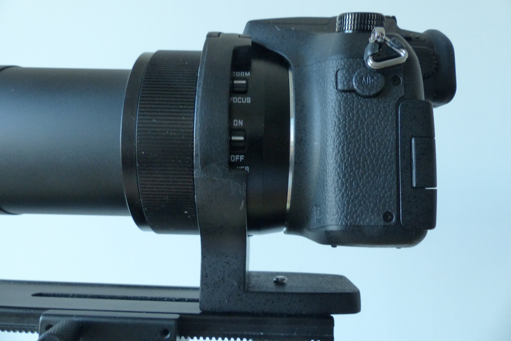

Vorschlag zu Anbringung einer Stativschelle an die FZ1000. Maße der Stativschelle Durchmesser 80 innen, Breite 18, Kosten 18€ (China).
Stativschelle an 3 Punkten bearbeiten (siehe Fotos) mit Feile und kleinem Trennschleifer. Die Schelle muß sich unter das Prisma der
Kamera schieben lassen, die Bedienknöpfe sollen noch bedienbar sein, die kleine Kerbe für den Kamera-Auflagenoppen unten nicht vergessen.
Als letztes alles lackieren und noch eine Schicht Tesa Gewebeband einlegen, der Kamera-Tubus ist nun fest umschlossen.

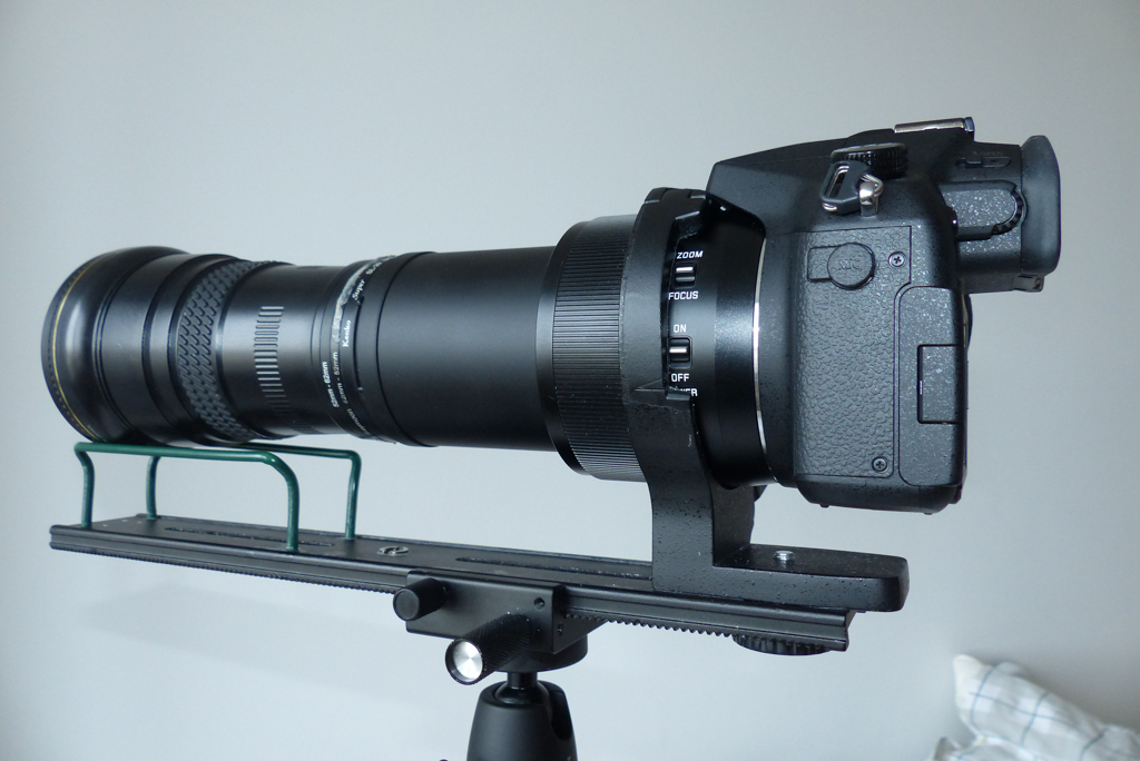

Erweiterung für die Tele-Conversions-Lens (siehe Foto) - ist auf dem Foto noch nicht ganz fertiggestellt. Ich werde da
zwei Drahtbügel links und rechts anbringen, damit das Objektiv darauf gleiten kann.

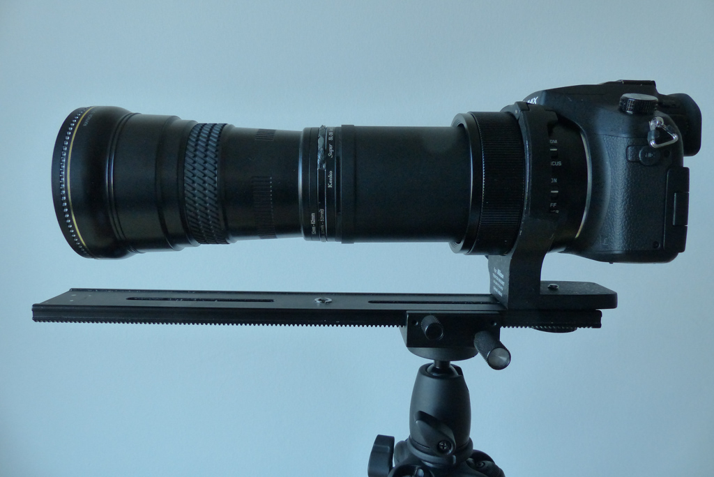

- Das fast fertige Produkt
- Stativschelle (4).jpg (237.88 KiB) 2989 mal betrachtet
- Der Kameratubus ist fest umschlossen, die Bedienknöpfe liegen frei, die Schelle ist unter das Prisma geschoben.
- Stativschelle (5).jpg (250.82 KiB) 2989 mal betrachtet
- Bearbeitungsstellen an der Schelle
- Stativschelle (7).jpg (257.95 KiB) 2989 mal betrachtet

- Die Stativschelle ist mittig zu Kameraachse. Bei der Kamera alleine ist die Stativschraube nicht mittig angebracht. Für den Tele-Tubus muß eine Mittigkeit vorhanden sein.
- Leider habe ich die Auflage der Conversionslinse vorne noch nicht technisch verwirklicht. (Kommt noch!) - geplant ist die Conversionslinse vorne an zwei Gleit-Bügeln links
und rechts aufliegen zu lassen (dazu dient die Grundplatte) - die hintere Fixierung erfolgt durch die Stativschelle. Somit kann der Zoom bedient werden und das ganze System ist mit einem Stativ
relativ erschütterungsfrei. Auch entsteht kein Biegemoment auf das Zoomobjektiv - von wegen knischen im Getiebe!

Mittlerweile habe ich die komplette Stativschelle fertig - es ergeben sich zwei Auflagepunkte. Vorne am Stativ und hinten durch die Kameraschelle.
Das System ist mittels eines Statives verwacklungsfrei und sehr billig herzustellen. Ich nehme es her bei Vogel und Tieraufnahmen in Extremsituationen,
wo das iZoom nicht mehr reicht bzw das Digitalzoom zu pixelig wird.
