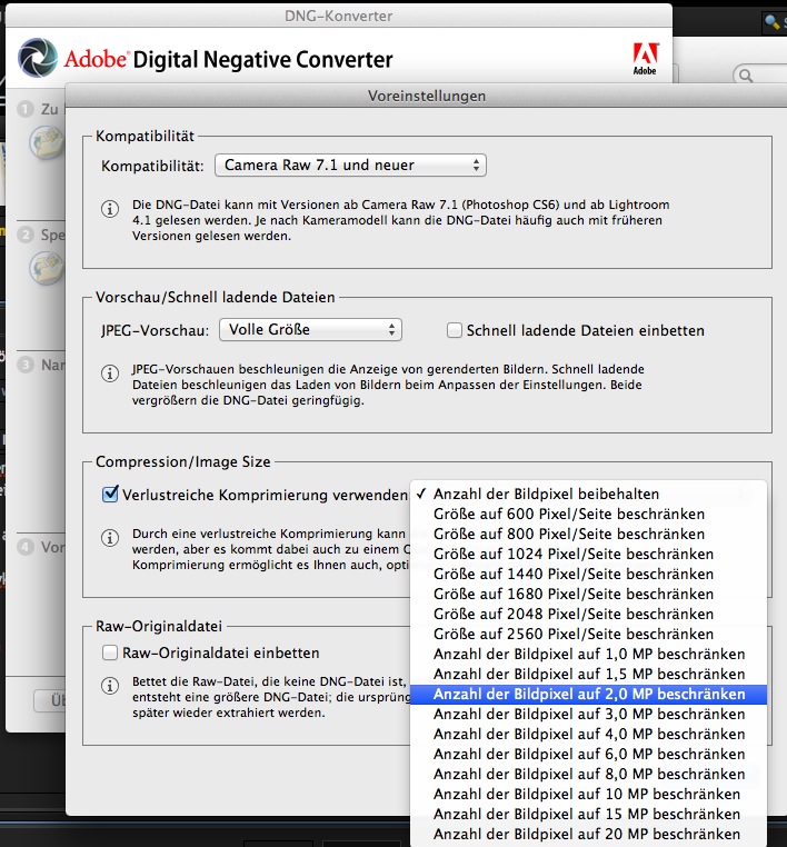

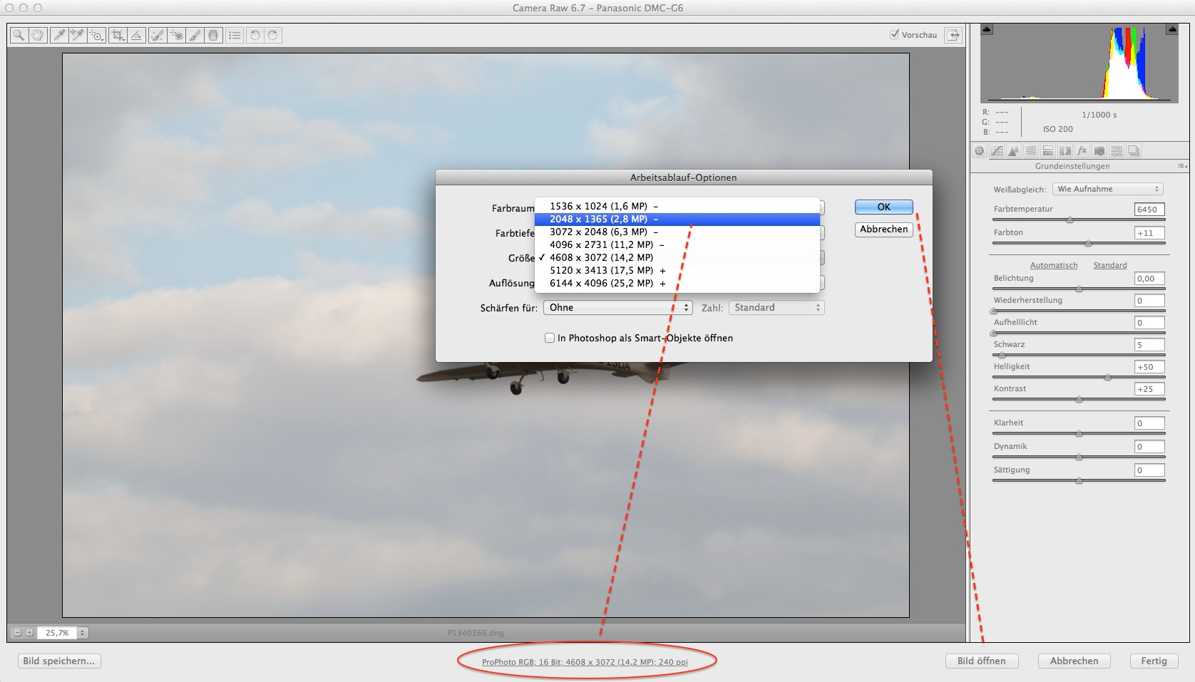

Eine andere Fehlerquelle wäre z.B. sowas hier:
Schaust du dir das Raw in einem Rawkonverter an, wo eventuell verkleinerte Pixelmaße hinterlegt wurden,
in Camera Raw z.B. kann das passieren.
Oder wandelst du die Rawdatei vorher um mit dem DNG Konverter, auch hier kann man die Pixelmaße verstellen,
wenn man nicht aufpasst.
