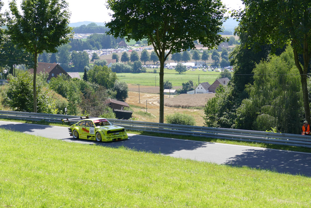

Hallo Zusammen,
ich war am Wochenende mit meiner FZ1000 beim Bergrennen. Die Fotos von langsam fahrenden Fahrzeugen sind überwiegend sehr gut geworden. Bei den Fotos direkt von der Rennstrecke sind die Fahrzeuge leider fast alle unscharf geworden. Fotografiert habe ich im Sportmodus und Zoom zwieschen 100 und 200 ohne Stativ.
Gibt es bessere Einstellmöglichkeiten, damit auch solche Bilder zukünftig gelingen?
Hat jemand in diesem Bereich mit der FZ1000 Erfahrungen und kann mir weiterhelfen?
Daniel

Sportbilder sind die hohe Schule der Kamerabeherrschung, sie gelingen nicht auf Anhieb.
Hast Du Einzelpunktmodus beim AF (falls das geht) eingestellt? Der Mann ganz rechts erscheint mir schärfer als das Auto, vielleicht hat der AF ihn gesehen.
In solchen Situatationen ist eine Möglichkeit, manuell auf die Leitplanke scharf zu stellen und auf ein Auto zu warten.
Zum Beurteilen sind die EXIF wichtig, ich kann sie leider nicht lesen.

Dein Foto hat keine EXIF-Informationen, da kann man nur raten, dass Du eine zu kurze Belichtungszeit gewählt hast, bzw. man kann sehen, dass Du die Kamera während der Aufnahme (Hohe Schule) nicht mitgezogen hast (sog. Panning).
Liebe Grüße und bitte mit EXIFs.

Zu den Einstellungen: Modus S mit schnellst möglicher Zeit und das Fokusfeld in der Größe dem Motiv anpassen. Bei Autos kann man da schon ein recht großes Feld einstellen, es sollte aber nicht größer sein als, in diesem Fall, das Auto.
Für Mitzieher die Kamera am besten auf ein stabiles Stativ. Es geht auch aus der Hand, aber da brauchs noch mehr Übung.
Du hast mit der FZ1000 auch noch die Möglichkeit des 4K Fotomodus. Da kannst du dann nachträglich die besten Einzelbilder extrahieren.
Eine weitere Möglichkeit ist das manuelle Vorfokussieren, damit beim Auslösen nicht unnötig Zeit verbraucht wird. Die Autos kommen ja immer an den fast gleichen Stellen ins Blickfeld.

1/640s ist ja schon gar nicht so schlecht. Wobei natürlich die Frage ist, wie schnell war das Auto bei nicht mitgezogener Kamera. Generell scheint mir die BQ des o.g. Fotos nicht die zu sein, die eine FZ1000 eigentlich können sollte, und ich meine jetzt nicht die Darstellung des Autos.

Ich schätze, das das Auto ca. 150 bis 160 km schnell war.
Was mir gestern noch aufgefallen ist, ich hatte vorne am Objektiv "Power O.I.S" ausgeschaltet. Ansonsten wie schon geschrieben im Sportmodus fotografiert.
Daniel
hellwi
Re: FZ1000: Motorsportfotos werden unscharf
Beitrag von hellwi » Mittwoch 5. August 2015, 22:18
Sofern ich mich nicht verrechnet habe, hat sich das Auto während der Belichtung um ca. 6,5 cm weiter bewegt. Vom Gefühl her könnte dies meiner Meinung nach schon zu sichtbaren Unschärfen führen (bei feststehender Kamera). Allerdings ist wie schon gesagt, das ganz Bild relativ unscharf. Da das Bild aber verkleinert wurde, lässt sich dies aber nur eingeschränkt beurteilen. Hier wäre also die Originaldatei zur besseren Beurteilung interessant.

Im Original erscheint die Schärfe (nicht die des Autos) ausreichend. Der weiche Gesamteindruck des Bildes kommt wohl eher von der ungünstig stehenden Sonne und der Wiese im Vordergrund, die aus dem Schärfebereich rausfällt.
Ansonsten handelt es sich beim Auto eindeutig um Bewegungsunschärfe.
Ganz allgemein kann ich von Szenemodi, wie Sportmodus nur abraten. Wie sollen die Pana-Ingenieure, die diesen Szenemodus programmiert haben, auch wissen, was genau Du fotografieren willst und aus welchem Abstand bzw. mit welcher Brennweite Du das machst?
Ein Stabhochspringer hält im Zenit seines Sprungs quasi still, während ein Fußball, der bei einem Strafstoß aufs Tor gebolzt wird, eine erhebliche Geschwindigkeit erreicht. Beides aber ist Sport.
Einem absoluten Neuling nützen diese Modi vielleicht das eine oder andere brauchbare Foto zustande zu bringen. Letztendlich muss man aber selber lernen, welche Verschlussgeschwindigkeit man bei welcher Bewegung in welche Richtung einstellen muss.
Beim statischen Gebrauch der Kamera sind in solch einer Situation (schnelle Bewegung im größeren Abstand quer zum Bild) ist 1/640 s eine deutlich zu lange Belichtungszeit. Bei einem gekonnten Mitzieher reichen hingegen schon 1/60 s. Das muss man ausprobieren und üben.
Übrigens: Man muss den Stabi beim Mitziehen nicht ausschalten. Alle mir bekannten Panas lassen sich am OIS-Schalter oder im Menü so umschalten, dass der OIS nur die senkrechten Bewegungen stabilisiert, nicht aber die waagerechten Bewegungen, die beim Mitziehen (Panning) entstehen.

Den Ausführungen von Daniel ist eigentlich nichts mehr hinzuzufügen. Ich sehe das im Prinzip genau so. Die 1/640s ist für das Auto auf jeden Fall zu lang. Hier sollte also die Kamera mit dem Auto mitgezogen werden, wobei dann eine längere Verschlusszeit vermutlich besser wäre, um den Hintergrund möglichst unscharf zu bekommen. Dies würde dann durch eine höhere Dynamik die Geschwindigkeit besser zur Geltung bringen.
