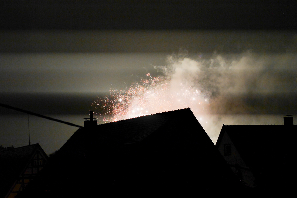

Das ist kein Blödsinn, das ist eine technisch bedingte Eigenschaft.
Beim geräuschlosen Auslösen wird nämlich der Sensor zeilenweise ausgelesen, das
Blitzlicht ist aber noch kürzer als das auslesen des Sensors, du hättest dann irgendwo beim
Auslesen einen hellen Streifen, deshalb ist Blitzen im Zusammenhang mit lautlosem Auslösenn nicht möglich.

So in etwa sehen die Blitzstreifen aus, hier verkehrter Weise bei einem Feuerwerk mit EV fotografiert.
