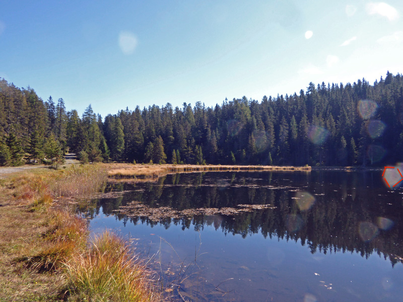

Ich habe nun auch einmal eine Frage. Ich habe seit ca. einem Jahr eine Lumix TZ 61 und war immer echt zufrieden damit.
Jetz aber habe ich plötzlich in gewissen Lichtsituationen das Problem, dass es so Flecke auf den Bildern hat.
Woher kommen diese Flecken?? und was kann ich dagegen machen.
für alle Tipps jetzt schon herzlichen Dank

Das sind keine "Flecken" sondern Lensflares.

Abhilfe, wenn es an der LX 61 geht, schafft oft eine Streukichtblende.
Oder oberhalb des Objektivs mit der flachen Hand die Strahlen der Lichtquelle abdecken.

von aussehen her die gleichen Flecke kamen bei mir von anhaftenden Regentropfen (ev. alte).

Da sieht man aber deutlich die Unterschiede zwischen Lensflares beim TO und Dreck bei dir ;)

Ich vermute auch eher Schmutz auf der Linse als Reflexionen. Ich sehe keine Quelle für die Menge der Flecken.

Stimmt, bei Lensflares wären die "Flecken" alle auf einer Linie.

Hallo Heinz,
wenn es Staubkörner auf den Linsen im Objektiv wären,
dann müsste man die Flecken bei fast allen Bildern mit hellem Hintergrund sehen.
Und die Flecken wären immer in der gleichen Anordnung.
Abhilfe könnte da die "Staubsaugermethode" schaffen, die hier im Forum schon öfter beschrieben wurde.
Da die Flecken aber alle die gleiche Größe, Form (dreieckig, fast wie ein Wick-Bonbon)
und Ausrichtung (Spitze nach unten auf halb-sieben Uhr) haben,
und du sagst, daß die nur bei ganz bestimmten Lichtverhältnissen vorkommen,
könnten es aber auch Reflexionen im Objektiv sein, obwohl deine da schon heftig gestreut wären.
Schau dir deine Bilder mal an, ob die Flecken immer an der selben Stelle sind.
Mach mal ein paar Bilder gegen den blauen Himmel mit der Sonne im Rücken
und dann mit der Sonne von links und von rechts knapp ins Objektiv scheinend.
Da könnte man dann rausfinden, ob es Schmutz auf der Linse ist oder "nur" Reflexionen (Lensflares) sind.

Hallo zusammen. Ganz herzlichen Dank für die kompetenten Antworten welche ich erhalten habe.
Als sofort Massnahme werde ich die Tipps von Nitram versuchen um zu setzen. Es wird eine
Weile dauern bis ich mit Resultaten aufwarten kann ich werde mich dann melden.
Noch etwas zum Schluss ich habe noch bis mitte Dezember 2015 Garantie auf der LZ 61 würdet ihr mir empfehlen die Kammera einzusenden??

wenn du noch innerhalb der Gewährleistungszeit bist und du meinst,
daß es Staub im Objektiv oder auf dem Sensor ist, dann schicke die Cam zum Service ein.
Die reinigen die Cam dann wenigstens professionell (im Gegensatz zur "Amateur-Staubsauger-Methode")

Nicht lange überlegen oder probieren, wenn noch Garantie drauf ist.
Zum Händler, wenn vor Ort gekauft, oder an den Händler im Internet zurück schicken.

Danke Nitram.
Ja ich glaube das werde ich machen denn wie gesagt das Phänomen mit den Flecken ist erst im Oktober aufgetaucht und vorher nie.
Also nehme ich an, muss etwas wie Staub oder Schmutz in die Kamera gekommen sein.

1:
bevor du die Kamera unnötig einschickst, mache erst mal den folgenden Test:
Testbild fotografieren
Autofokus abstellen
Entfernung auf ∞ einstellen
Kleinste Blende einstellen
Aus der Nähe ein weißes, strukturloses Papier fotografieren:
Das Papier ist an allen Stellen gleich hell (gleichmäßig) beleuchtet
2 Blenden reichlicher belichten gegenüber Belichtungsmessung
Das machs du dann 3 oder 4 Mal.
Wenn du dann in der 100%-Ansicht Flecken immer an der gleichen Stelle siehst, dann ist es Dreck.
2:
Lese mal Artikel über Lensflares. Wichtigste Merkmale: zeichnet die Blendenform ab und ist farbig (genau wie bei dir)
Und nun vergleichst du mal deine "Flecken" mit den "Flecken" von Ulko.
Gruß Jürgen

Es sind eindeutig Reflexionen, da die Form der Blendenlamellen zu sehen ist,
war halt ein ungünstiger Lichteinfallswinkel, mit der Hand etwas abschirmen
hätte sicher geholfen.
Wo genau die Reflexionen stattfinden kann ich nicht sagen, es könnten
kleine Staubpartikelchen sein, denn kein Objektiv ist nach Benutzung wirklich 100% Staubfrei.
Vor allem eines das ständig aus- und wieder eingefahren wird, beim einfahren werden Stäube
eben mit eingezogen.
Ich vermute aber, das es alte festgetrocknete Miniwassertröpfchen auf der vordersten Linse sind.
Diese können z.B. durch Kondensation wenn man vom kalten ins warme kommt entstehen.
Einfach mal feucht abwischen mit geeignetem Objektivreiniger.
