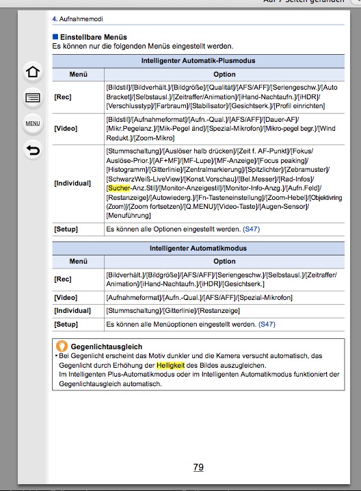

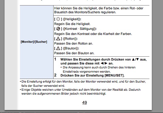

Re: FZ1000 Aufnahme wird heller wie im Sucher angezeigt
Beitrag von Lenno » Sonntag 27. Dezember 2015, 00:45
Vielleicht liegts an einen dieser beiden Einstellungen:

Goddy
Beiträge: 135
Registriert: Donnerstag 23. Juli 2015, 22:03
Beitrag von Goddy » Sonntag 27. Dezember 2015, 01:34
Er schrieb ja, dass die Helligkeitseinstellung des Suchers/Displays nichts gebracht haben. Dann muss er mit Gefühl und den anderen Hilfsmitteln arbeiten. ;)
