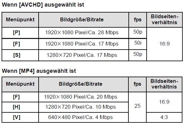

Bei mir wird die DMC-FZ150-Kamera hauptsächlich zum Filmen benutzt.
Grund:
Ich hatte hervorragende Ergebnisse mit der TZ10 erzielt. Die nimmt aber
tatsächlich echtes AVCHD nur im limitierten lite-Format auf.
Das bietet "nur" 1280 x 720. Gewöhnlich reicht das auch für anspruchsvolles Video.
Nun musste ich aus bestimmten Gründen auch in FullHD aufnehmen können.
Da bietet die FZ150-Kamera:
1080p / 50 fps / 28 mbps - 1080i / 50 fps / 17 mbps - Alles als "AVCHD mit VBR"
1920x1080 / 25 fps / 20 mbps im MP4-Container
Das war verlockend.

Hi Manfred,
Danke für die Anleitung, aber ich glaube dir ist ein Fehler unterlaufen.
1080i sind nur 25 FPS, weil interlaced, also 50 Halbbilder/s = 25 Vollbilder/s
Bin mir aber nicht sicher.
Glaube 50 FPS gibt es nur bei 1080p.

Bevor ich die Kamera kaufte, hatte ich mir das Manual herunter geladen.panadavid hat geschrieben:Hi Manfred,
... aber ich glaube dir ist ein Fehler unterlaufen.
1080i sind nur 25 FPS ....
Dabei war das hier...
...ein ganz wichtiges Entscheidungskriterium.

Das nehme ich Dir nicht so einfach ab.maggiman2001 hat geschrieben:... mit 25fps und denke danach, ich bin in einer Diashow, also voll "ruckelig" mit 25 fps.
Oder bin ich jetzt da zu verwöhnt?
Wann und wo ist es denn "voll ruckelig"?
- * Bei der Wiedergabe eines gerenderten Videos vom PC aus (mit welchem Player)?
* Oder im Videoschnittprogramm bei der Vorschau (mit welchem Programm)?
* Oder vom fertigen Video aus auf einem TV-Gerät (von welchem Datenträger)?
25 fps hatten wir ja hauptsächlich in der SD-Zeit (720x576).
(Da sind 50 fps nicht einmal erlaubt.)
Dieses Format gilt ja weiterhin, wenn man sein Video (egal
aus welchem Quellformat) als normale DVD ausgibt.
50p und 50i werden ja auch als 25 fps ausgegeben, nur eben
als 2 Vollbilder je "Bild" oder als 2 Interlace-Bilder je Vollbild, das
sich auch aus zeilenversetzten Halbbildern darstellt.
Aber "Ruckeln" beim fertigen Video dürfte auch bei 25 fps
kaum zu beklagen sein. Es kommt schon mal zu "komischen"
Ergebnissen, wenn bei "interlaced" TFF und BFF vertauscht
werden.
Sei so lieb, und erkläre Dein "Ruckeln" mal genauer.
MP4 mit 25 fps bei 1280 x 720 (entspricht AVCHDlite) ist
mein Lieblingsformat. Das frisst nicht so viel Speicher und ist
für Privates mit 10 mbps allemal völlig ausreichend.
Wenn das MP4-Material dann auch noch mit 10 mbps ausgerendert
wird, macht es aich sogar auf einem nicht gerade kleinen
FullHD-TV-Gerät immer noch sehr gut (SAMSUNG 40").
Vor allem aber: Solches Quellmaterial lässt sich ohne Stottern
mühelos schneiden.
Pflegen wir mal eine Unterhaltug über die Formate und deren
Auswirkungen je nach Umstand und Zielsetzung.
Bis dann dann, Manfred
