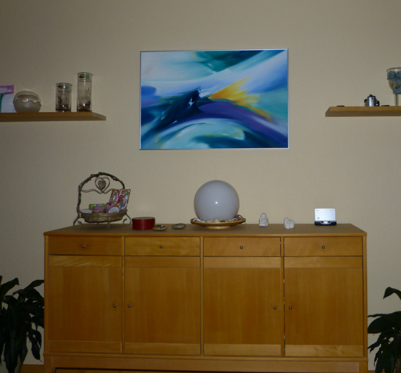

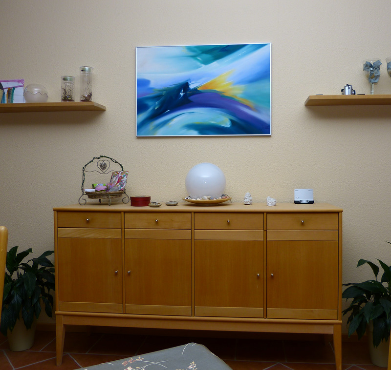

Bild 1 = Internblitz
Bild 2 = YN 560 indirekt (erstaunlich, wie man plötzlich die Struktur der Details, hier Rauhfaser, erkennen kann)

Das sieht doch schon ganz ordentlich aus. Prima. Ein kleiner Teil des besseren Eindrucks liegt auch daran, dass der interne Blitz etwas schwach ist. Das Bild wirkt grauer. Beim indirekten Blitzen entfallen die überstarken Reflektionen auf glänzenden Gegenständen, z.B. der weißen Milchglaskugel(?) die jetzt auch runder wirkt und die Pflanzenblätter, die plötzlich wirklich grün sind. Auch wenn man die Belichtung von Bild 1 per EBV hochzieht, wird nicht der gleiche Bildeindruck erzielt. Auch die unschöne glänzende Haut bei Personenaufnahmen wird durch indirektes Blitzen vermieden.

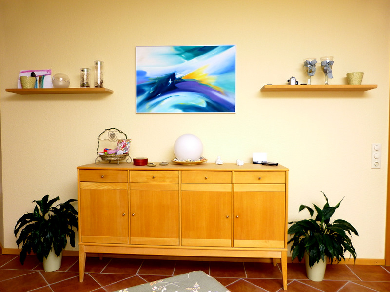

Ja, also das würde dann so aussehen. Im Vergleich zu gestern kann ich nun auch sehen, dass man eine ganze Menge mehr herraus holen kann und die Aufnahme dann so aussieht, als wäre sie bei Tag gemacht worden. Ich denke, ich könnte beim ext. Blitz die Leistung nochmals auf 80-90% vermindern. Es sieht im Moment etwas zu hell aus. Habe bereits im Fotoprg. per "Schatten" ein wenig ausgeglichen.
Habe Deiner Beschreibung gemäß die Aufstellung so getätigt: Mode M, 1/200 s / f2.8 - voller Blitz leicht schräg nach hinten (1m Abstand) - externer Blitz auf Stativ gesetzt (eigentlich toll, dass der Blitzgerätfuß fürs entfernte Blitzen ein Gewinde für das Stativ hat... ist sicher Standard bei den teuren - umso schöner, dass man bei diesem auch daran gedacht hat - man bekommt ja geradezu Fotostudio-Feeling ;-))

Schön, dass ich Dich dazu anregen konnte und es Dir Freude bereitet. Statt die Leistung runter zu regeln einfach die Blende mal 1-2 Stufen weiter schließen (4.0 , 5.6). Vielleicht werden dann die Ecken oben links und rechts etwas heller. (?)
