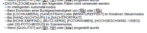

Zu Deinem Problem... hast du mal im Handbuch (S. 66) gesehen? Erfüllst du evtl. eine der dort genannten "Sperren" für den Digitalzoom?
Wenn alles nix hilft, würde ich der Kamera im Menü "Setup, Seite 5" mal ein "Reset" geben

Hallo Dietmar,
jaaaa ich erfülle eine dieser Kriterien....grins.. Ich hab RAW eingeschaltet. Vielen Dank.. Problem gelöst.
