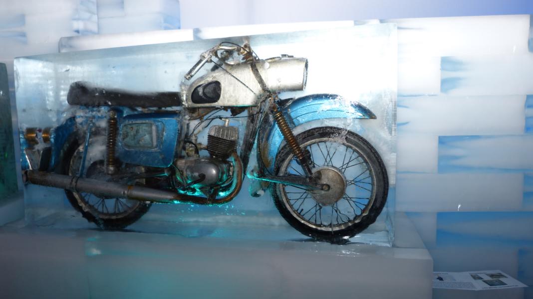

Ich nutze den Canon Speedlite 270ex
http://www.canon.de/For_Home/Product_Fi ... _270ex_II/
und bin sehr zufrieden. Ich war überrascht das er bei der FZ 150 funktioniert.
Er ist sogar schneller als bei der FZ100 und habe es bisher nicht bereut Ihn gekauft zu haben.
Ich hänge ein Bild an was ich mit der FZ 150 zusammen mit diesem Blitz geschossen habe.

Re: FZ 150 und externer Blitz Metz 44 AF 1
Hallo Tarzahn,
kann es sein, dass dir da ein falsches Foto ins Forum gerutscht ist ?
Nach Exif Daten wurde der Blitz nicht ausgelöst und 1/20 sek. ist für einen Blitz etwas lange.
Gruß videowilli
Gruß videowilli
Doch - Ohne Blitz beträgt die Zeit 1/60 habe mich durch die Exif DatenvideoL hat geschrieben:Hallo Tarzahn,
Gruß videowilli
der Bilder ohne Blitz geklickt.
Es könnte auch an der Temperatur liegen - konstante - 7 Grad Celsius.
Mit Blitz 1/20 sec, ohne 1/60?
Die EXIF sagen ganz klar, Blitz unterdrückt.
Da hast du dich wohl verklickt.
Hier sagt das Programm Exiferwozim hat geschrieben:Mit Blitz 1/20 sec, ohne 1/60?
Blitz fired
- K800_Eis 00019.JPG (93.89 KiB) 4053 mal betrachtet
jetzt stimmt es, die Welt ist wieder in Ordnung.
