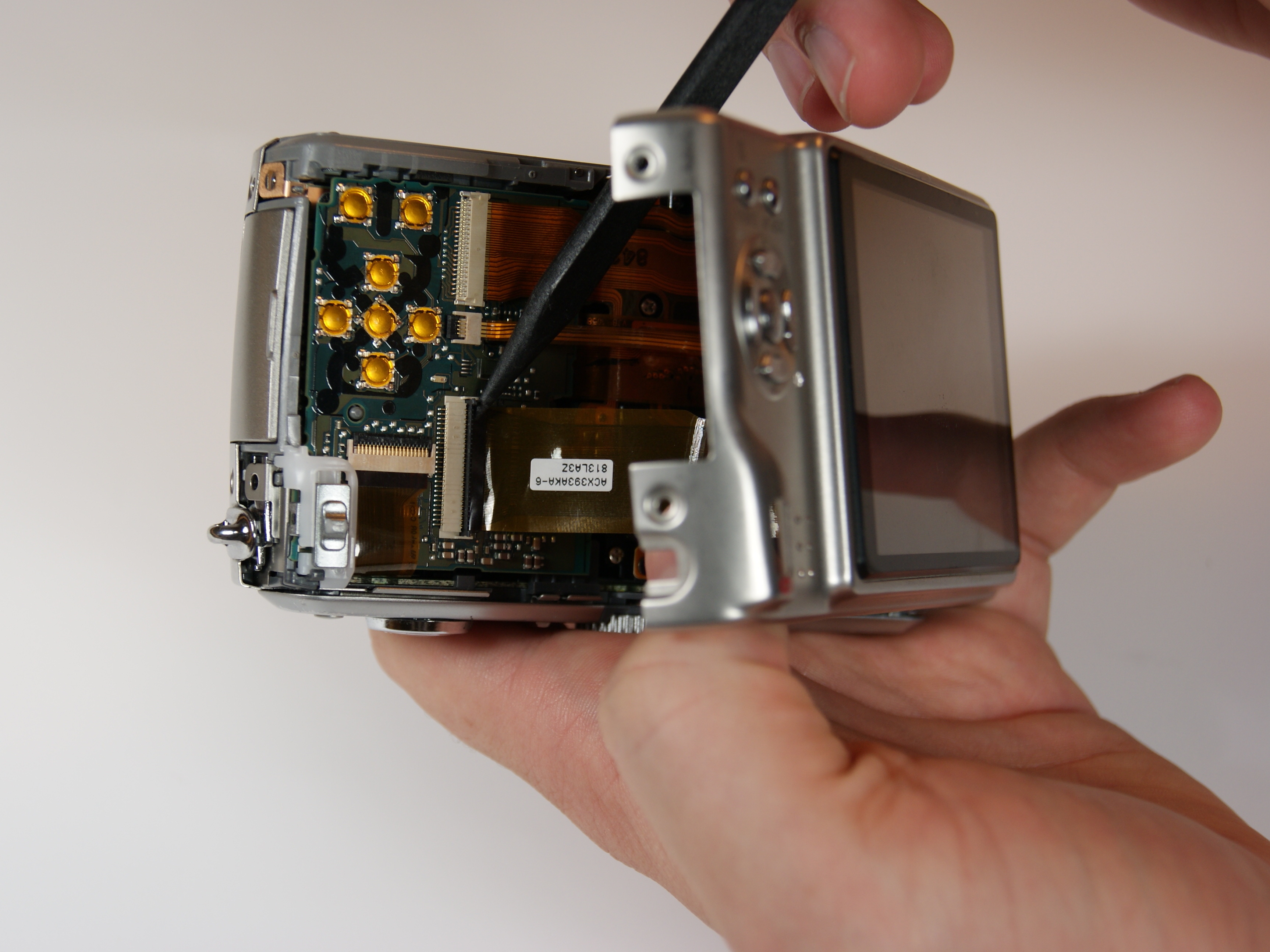

Das hört sich nach einem abgehungerten oder korrodierten (Feuchtigkeit eingedrungen? kann schon länger her sein) Flachbandkabel an. Da die Hintergrundbeleuchtung noch funktioniert, ist das Display selbst nicht kaputt. Das Kabel allein kannst Du leider nicht ersetzen, da es fest am Display angebracht ist. Du könntest aber schauen, ob evtl. irgendwie die kameraseitgen Kontakte aus der Fixierung gerutscht sind. Für einen Wackelkontakt spricht, daß zunächst noch ein Schuckeln am Objektiv etwas gebracht hat (das Abdunkeln kann eigentlich keinen direkten Einfluß gehabt haben, aber zum Zwecke des Abdunkelns hast Du das Objektiv ja berührt und somit etwas bewegt).FC Tom hat geschrieben:Nach dem Einschalten bleibt der Bildschirm weiß, bei allen Einstellungen.
Zuletzt konnte man die Kamera noch überlisten, indem man beim Einschalten das Objektiv komplett verdunkelte, oder die Linse geputzt hatte, wonach das Display wieder ansprang.
Ist das Kabel hinüber, kann es nur komplett mit einem neuen Display ersetzt werden (gibt es als Ersatzteil zu kaufen für irgendwas um 50,-€). Sind aber die Kontakte für das Kabel in der Kamera hin, z.B. korrodiert, hast Du Geld für ein neues Display und Nerven für die Friemelarbeit des Austausches bezahlt.
Wie der Austausch funktioniert kannst Du in Youtube-Filmchen studieren, einen Überblick findest Du hier > klick
Wenn Akku-Entzug und Reststromverbrauch nichts bringt, würde ich die Kamera aufmachen und schauen, ob nicht etwas Friemeln an der Kontaktleiste (guck hier) die Wunderheilung bewirkt.

Danke für die Beiträge.
An Fossil: scheint wirklich das Flachbandkabel zu sein.
Beim Anlupfen des Gehäusedeckels erschien wieder Leben auf dem Display, aber wenn man den Deckel wieder auf die Stelle bringen will, wo er hingehört, wird wenige Millimeter vorher das Displaybild eingefroren oder gleich wieder weiß.
Echt schade, aber trotzdem vielen Dank für deine großartigen Fachkenntnisse.
Grüße FC Tom
