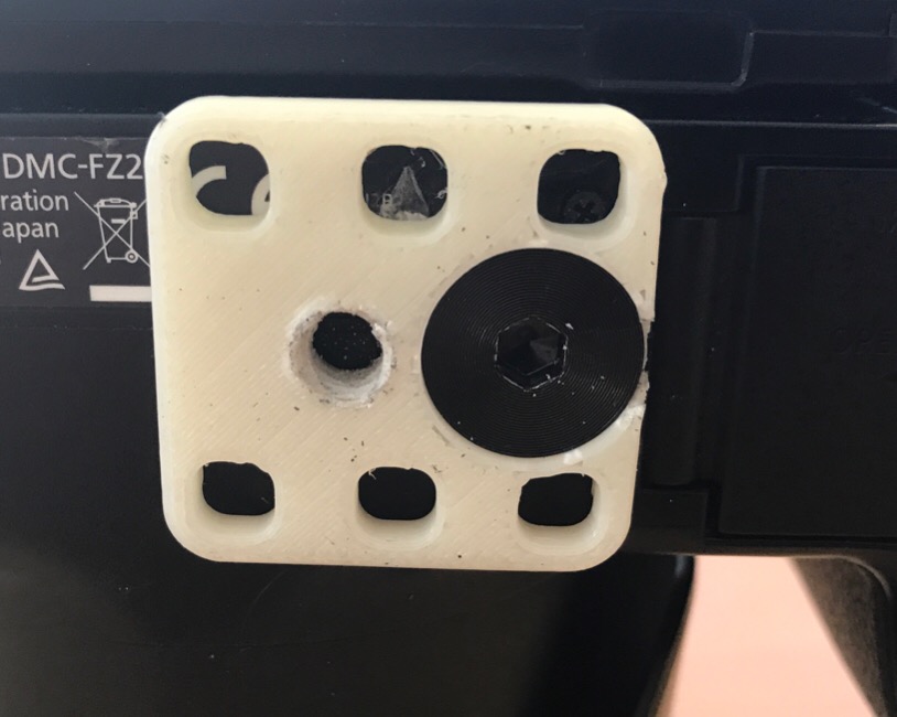

Parallel konstruiere ich aber eine Zwitterlösung.
Eine Platte wie sie beim Leash System beigelegt ist aber verbreitert mit einem zusatzlichem 1/4" Gewinde.
Dadurch "kann" ich eine Platte fürs Stativ anschrauben, muss es aber nicht und habe trotzdem immer meine Halterung für die Knöpfe.
PVC Modelle liegen schon gedruckt bei mir auf dem Schreibtisch. Ich versuche mal Fotos zu posten...

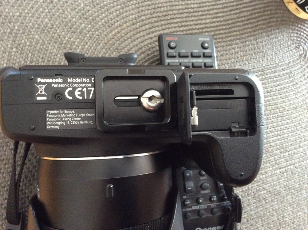

Hallo Michael,
Du hast zwar schon eine Lösung gefunden, trotzdem möchte ich Dir zeigen, wie es bei mir aussieht.
Was mir aufgefallen ist, die Abbildung bei Amazon der Platte hat KEIN Langloch. Diese Platte dürfte dann wohl nicht passen.

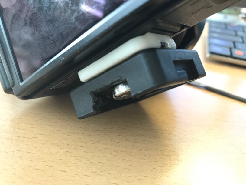

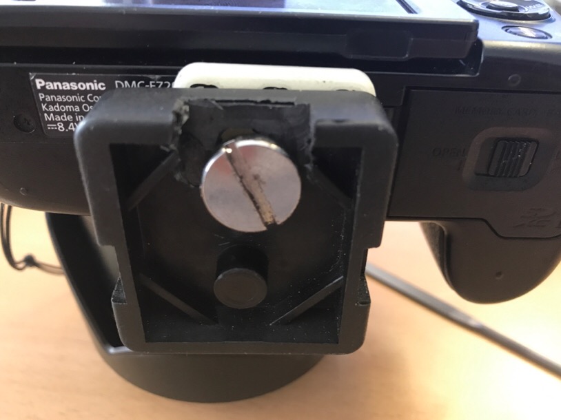

So, habe das Problem jetzt pragmatisch gelöst.
Habe mal die Situation mit dem Originalhalter von Peak Design fotografiert...
Ich habe mir einen günstigen Kugelkopf von Neewer bestellt und die Grundplatte einfach abgesägt...
Jetzt habe ich dauerhaft die Möglichkeit meinen Gurt einzuhängen, kann die Kamera (mit Gurt) auf meinen Kugelkopf Klemmen und komme jederzeit and Batteriefach!
Greetings
Micha
