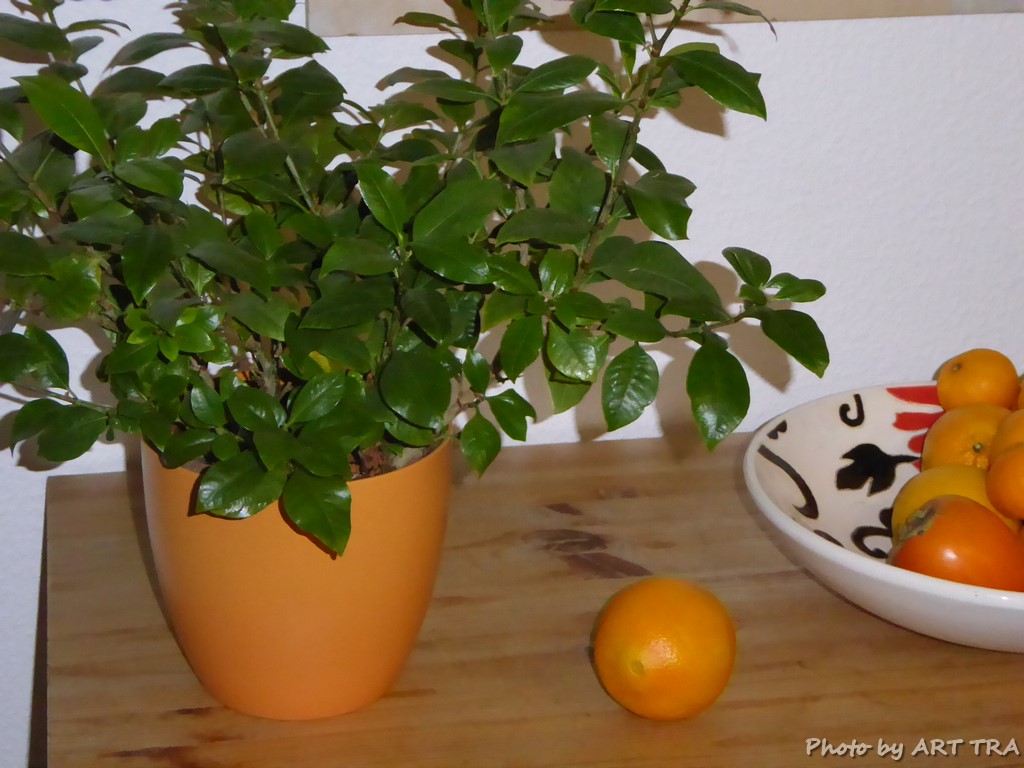

Beitrag von Reiner Zufall » Dienstag 21. November 2017, 23:58
als Neuer hier im Forum,möchte ich mich kurz vorstellen.
Ich fotografiere seit 40 Jahren und seit 17 Jahren digital.
Viele Jahre habe ich mit Lumix Bridgecams geknipst.
Mein besonderes Steckenpferd sind HDR Fotos.
Zur Zeit habe ich neben der TZ61 noch eine Canon EOS 500D.
Die TZ 61 habe ich im August 15 gekauft und war bis heute eigentlich sehr zufrieden.
Und da bin ich auch bei meinem Problem.
Seit kurzem macht die TZ61 plötzlich nur noch völlig verwaschene Bilder.
Die Fotos sind rauschig und die Details sind nur noch zu erahnen. Kurz und gut grottenschlecht.
Habe bisher mehrmals resetet, neue SD Karte, Karte formatiert, und sogar mal das Akku gewechselt.
Alles leider ohne den geringsten Erfolg .
Eine neue Firmware (1.0) gibt es leider auch nicht.
Leider ist die Garantie seit August abgelaufen.
Hat vielleicht jemand einen Rat oder einen Tip?
Kann man die Firmware evtl. nochmal neu aufspielen?
Gruß Martin
P1080144 (Kopie).JPG (165.64 KiB) 1481 mal betrachtet

Moin, waren die Iso 1600 beabsichtigt? Also bei meinen TZ's hatte ich immer als max-Grenze Iso 800, in Ausnahmen mal 1200, was bei dem kleinen Sensor schon sehr grenzwertig ist.
Gruß Sven

Iso stand auf Automatik.
Habe das Problem jetzt erstmal gelöst.
Nachdem ich ein Testvideo gemacht habe, hat sich die Bildqualität wieder erholt.
Ich habe keine Ahnung warum und ob das Problem beim nächsten Mal ebenso einfach zu beheben ist.
Vielleicht hat ja jemand ähnliche Erfahrungen gemacht.
Gruß Martin

Ich vermute jetzt mal, dass sich die Bildqualität bei anderen Lichtverhältnissen "plötzlich erholt" hat, wenn das Automatikprogramm kürzere Belichtungszeiten als 1/60 Sekunde wählt und trotzdem nicht den ISO-Wert auf 1600 hochjagen muss.
Corinna

ist vieleicht die JPEG - Komprimierung auf kleinste Qualität ?

Jpeg war auf maximal gestellt und selbst die Raw Bilder waren so grottig.
Habe mal die anderen Testbilder auf Iso geprüft - die waren bei ähnlichen Lichtverhältnissen teilweise bei 3200.
Egal ob im Automatikmodus oder Szenemodus und auch bei manueller Einstellung - alles verwaschen und bei leichter Vergrößerung erkennbar pixelig.
Man hatte den Eindruck es wäre ne minimale Auflösung, die dann auf 13 MP vergrößert wurde.
Nach dem erwähnten Testvideo hat sich jetzt alles wieder normalisiert.
Verstehen tu ich das aber nicht.
Gruß Martin
