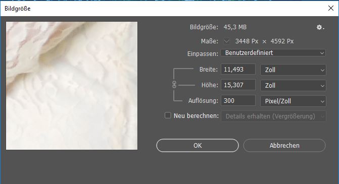

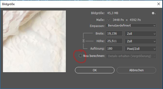

Re: FZ1000 Auflösung 300 dpi
Das ist eine Vordefinition für die Auflösung eine Druckausgabe. Weshalb diese vorgegeben wurde, kann ich nur vermuten.
Wenn du eine andere Auflösung angibst, ohne neu zu berechnen, hast du beim Druck halt die entsprechende Auflösung.
Solange du keine Neuberechnung durchführst ändert sich an dem Bild nichts, nur der Druckauflösungsmarker ändert sich.
Dots per inch wäre auch bei PS die bessere Ausdrucksweise.
Kritisch wir es nur, wenn eine ganz bestimmte Größe vorgeschrieben wird. dann musst du neu skalieren und dann können die hier beschriebenen Probleme auftreten.
