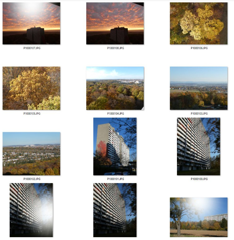

ich bin seit eine paar Wochen Besitzer eine Lumix TZ 91
und Besitzer des Handbuches von Frank Späth über die Lumix TZ81 und TZ91.
Vorgestern (8.11.2018) wollte ich (bei bestem Fotografierwetter) ein paar Funktionen
der Lumix TZ91 ausprobieren und dabei habe ich entdeckt, dass bei manchen Bildern
( entweder oben oder am rechten Rand) große Bildbereiche massiv überbelichtet sind.
Einstellung war vermutlich "P", denn bei iA scheint das Phänomen nicht aufzutreten.
Vermutlich waren auch Serienbilder ( 3 Stück in Folge ) und 4K Aufnahme ausgewählt.
Genau weiss ich das nicht mehr :cry:
Siehe angefügtes Beispielfoto.
An was kann das liegen.

Beitrag von TrekkingBaer » Montag 12. November 2018, 11:24
Hallo Wolfgang,
zu den überbelichteten Bildbereichen habe ich auch keine Idee. Ich kenne die TZ91 nicht genau, aber falls sie im RAW-Format speichern kann, solltest Du erst einmal herausfinden, ob das Phänomen, wie von Dir vermutet, tatsächlich im P-Modus auftritt. Wenn ja, speicher die Bilder parallel als JPG und als RAW. Hast Du die Überbelichtung nur im JPG, dann liegt es irgendwo an der Software der JPG-Engine. Hier könnte dann ein Rücksetzen auf Werkseinstellungen ein Versuch sein. Wenn der Lichteffekt aber auch im RAW auftaucht, ist es wohl eine Macke im Objektiv. Bei Bild 107 würde ich ja vermuten, dass Du eine Reflexion in einer Fensterscheibe hast. Das Motiv zeigt ja eindeutig, dass die Sonne irgendwo am Horizont steht.
Was das Thema USB-Anschluss angeht: Im Einstellungsmenü gibt es einen Punkt "USB-Modus", hier sollte "PC" eingetragen sein, was vermutlich dafür sorgt, dass sich die Kamera als UBS-Massenspeicher ausweist.
Sollte es das nicht sein, kann es noch am Kabel liegen. Es gibt ja Kabel, die nur zur Stromversorgung eingesetzt werden können. Also vielleicht noch ein anderes Kabel probieren.

Beitrag von zenoheld » Montag 12. November 2018, 17:08
für mich, der ich aber nur die LX 100 nicht die TZ 91 habe, sieht das wie der Filtereffekt "Sonnenschein" aus.

Beitrag von Lithographin » Montag 12. November 2018, 17:15
Kamera zurücksetzen und dann im Modus "P" ein paar Bilder machen.
Am besten mal rund um die eigene Achse dabei drehen das man alle Lichteinfallswinkel hat.
Das wären dann Ausgangsbilder die eine Grundlage bilden da sonst nichts verstellt wurde.

Beitrag von TrekkingBaer » Montag 12. November 2018, 22:25
Hab das mal in meiner TZ101 ausprobiert. Der Filtereffekt ist dort im zweiten Menüpunkt (Seite 1) der Aufnahmeeinstellungen aufrufbar. Die Vorschau im Display sieht den Beispielbildern sehr sehr ähnlich. Der Effekt ist übrigens sofort in der Vorschau auf dem Display zu spüren, es ruckelt nur noch, wenn man die Kamera schwenkt.
