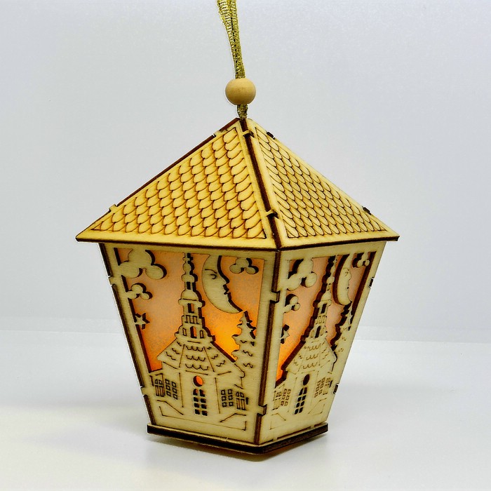

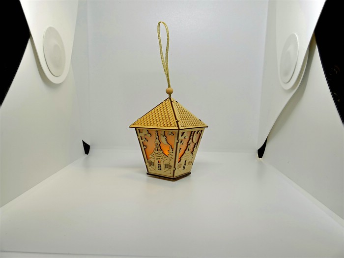

Hier ein Versuch nach Weihnachten.
Das Objekt ist nicht so geeignet, wie ich es erhoffte.
Nicht sehr scharfe Kanten und die Hozstrucktur ist auch nicht ideal.
Eine Übersicht mit meinem Lichtzelt
28 Aufn., ISO 125, EV -1, 1/20 Sek., F 5,6, NB mit PSE
verkleinert .Laterne klein PSE.jpg (53.91 KiB) 5207 mal betrachtet
Laterne mit mehr Tele aufgenommen, kein Crop
verkleinert .Laterne.jpg (103.69 KiB) 5207 mal betrachtet
