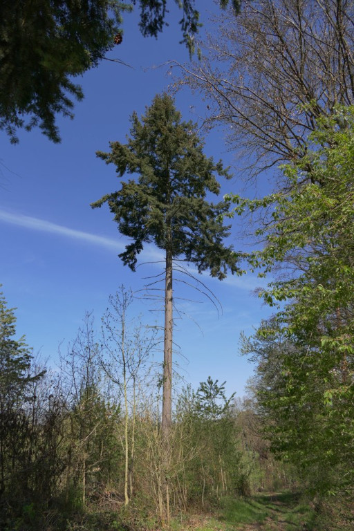

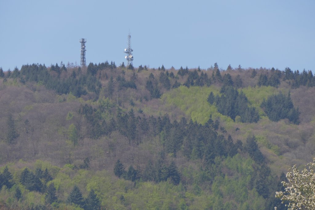

Derartige Probleme sollten schlicht nicht auftreten. Natürlich kann ein Umstieg von ganz alten Systemen hier und da für Verwirrung sorgen, die Grundregeln der Fotografie blieben aber gleich. Das die FZ1000 ihre Sättigung beim Zoom verliert kommt mir sehr merkwürdig vor. Natürlich ist bei trüber, hitziger Luft ein solcher Effekt manchmal zu beobachten - aber das trifft nur auf weiter entfernte Landschaftsbereiche zu. Bilder wären in der Tat aufschlussreich. Du kannst die JPGs doch einfach mal mit deinem Bildbearbeitungsprogramm auf 1024 Pixel (längere Bildkante) reduzieren. Dann akzeptiert das Forum hier auch die Bilder.
Hier ein paar Beispiele von der Fz1000 ii, die die gleiche Optik und Sensor besitzt. Jeweils mit Telezoomstellung 400mm und dann weitwinkeliger. Ist geschossen worden in manuellem Modus mit Cinelike Dynamisch Bildprofil, -2 Schärfe, -2 NoiseReduction. Von den Kontrasten ist es etwas flacher als Standard, außerdem war es ein sehr sonniger Mittag. Bei dem Baum sieht man keinen Unterschied, da er allgemein sich in meiner Nähe befindet. Der Zoom hat das Bild aber um eine Belichtungsstufe abgedunkelt, weil die Fz1000 die Blende von f/2.8 auf f/4 in der Telestellung abfällt - ich habe versehentlich die Belichtungszeit nicht angepasst. Bei dem Landschaftsbild sieht man hingegen einen Abfall der Sättigung und Kontraste. Das ist völlig normal. Der Berg im Hintergrund war sehr weit entfernt und Hitzeflimern sowie diesiger Himmel sorgten für diese Farb- und Kontrastveränderungen. Im Grunde ist dies bereits auf dem Weitwinkelbild zu erkennen. Die nahe Umgebung wirkt klarer und satter, während der Berg hinten eben mau und matt erscheint. Ich vermute aber, dies sind keine Neuigkeiten für dich. Du hast ja schon langjährige Erfahrungen mit Fotografie. Daher wären eigene Bilder von dir sehr wichtig.
ps. Die Bilder wirken hier etwas unschärfer als im Original - vermutlich wegen der zusammengepressten Darstellung.

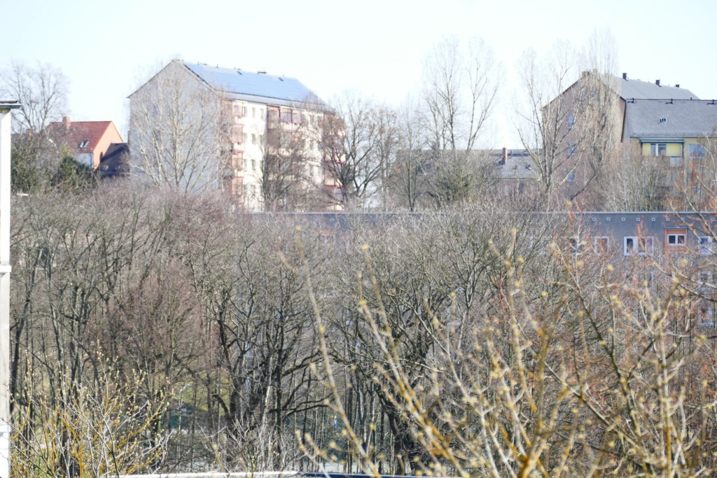

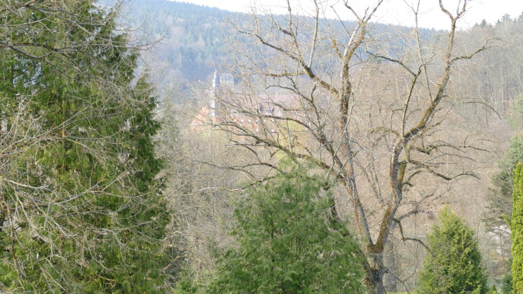

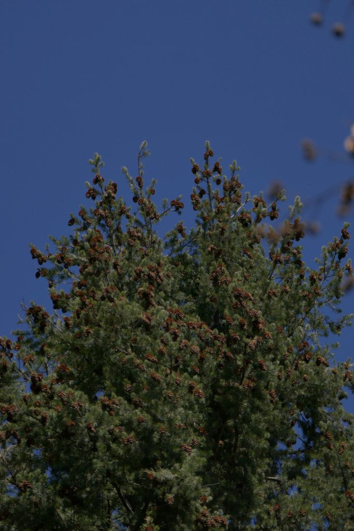

Hallo und herzlichen Dank für die schnelle Antwort und die guten Tips.Lumix-Adept hat geschrieben: ↑Freitag 26. April 2019, 17:01Derartige Probleme sollten schlicht nicht auftreten. Natürlich kann ein Umstieg von ganz alten Systemen hier und da für Verwirrung sorgen, die Grundregeln der Fotografie blieben aber gleich. Das die FZ1000 ihre Sättigung beim Zoom verliert kommt mir sehr merkwürdig vor. Natürlich ist bei trüber, hitziger Luft ein solcher Effekt manchmal zu beobachten - aber das trifft nur auf weiter entfernte Landschaftsbereiche zu. Bilder wären in der Tat aufschlussreich. Du kannst die JPGs doch einfach mal mit deinem Bildbearbeitungsprogramm auf 1024 Pixel (längere Bildkante) reduzieren. Dann akzeptiert das Forum hier auch die Bilder.
Das bei trüber und hitziger Luft die von mir genannten Erscheinungen auftreten ist mir schon klar, war ja früher bei der analogen Fotografie nicht anders.
Aber leider treten die genannten Helligkeitsprobleme auch bei klarer und kalter Luft auf.
Ich habe eine Erscheinung jetzt festgestellt, die ich mir nicht erklären kann, vielleicht ist dies ein Grund für meine Probleme.
Häufig wenn ich zoome (aber nicht immer) erscheint plötzlich ein Lichtblitz von der Kamera ausgehend in Richtung Motiv, ähnlich einem Blitzlicht, dann sind die Bilder meist erst recht viel zu hell und zu flach, aber eben auch nicht immer.
Auch sonst tritt plötzlich und aber auch nur wieder zeitweise beim zoomen ein helles Flackern im Sucher oder Dispaly auf.
Nun kommen auf einmal auch noch zeitweise erhebliche Schärfeprobleme dazu, wobei ich absolut nicht erkennen kann, wann immer die Unschärfe auftritt. Häufig sind bei ca 10 Bildern vom gleichen Motiv und gleichen Einstellungen, mindestens 7 Bilder unscharf, wobei der Effekt auch wieder hauptsächlich beim zoomen auftritt, aber eben nicht nur !!
Ich werde nun einmal versuchen einige Problembilder anzuhängen.

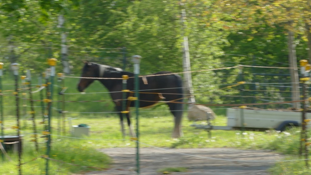

Jetzt sind zu meinen bisherigen Problemen noch Schärfeprobleme hinzugekommen.
Von ca. 10 Bildern, vom gleichen Motiv, mit gleichen unveränderten Einstellungen sind mindesten 7 unscharf, ohne das irgendwie erkennbar wird , wann und warum die Aufnahmen unscharf werden.
Hauptsächlich beim zoomen, aber eben nicht immer.
Desgleichen tritt häufig (nicht immer) während des zoomens plötzlich ein Lichtblitz ähnlich einem Blitzlicht in Motivrichtung auf, dann sind die Bilder erst recht zu hell.
Licht das eventuell an dem " Hilfslicht" ?
Klaus Desgleichen
