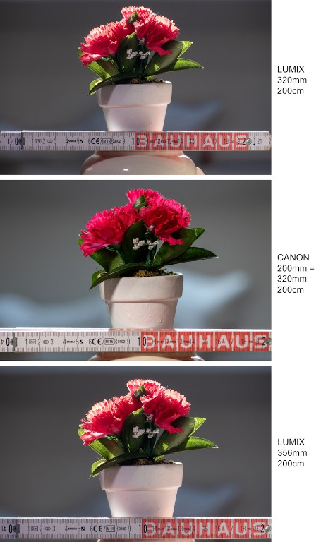

Ich füge eine Collage bei, die Einzelbilder sind nicht beschnitten, nur habe ich das Bild der Canon auf die selben Maße (5472 x 3648 Pixel) wie die Aufnahmen der Lumix korrekt heruntergerechnet (mittels Photoshop > Bildgröße).
Das obere Bild ist mit der FZ1000, KB-Brennweite 320mm, Abstand zum Motiv 200cm.
In der Mitte das Vergleichsbild der Canon 80D, mit der genannten Objektivbrennweite 200mm (Canon 100-400mm „L“), auf Kleinbild umgerechnet 320mm, Abstand ebenso 200cm.
Sie werden wie ich feststellen, obwohl die KB-Brennweite identisch war, der Abbildungsmaßstab der Canon ist größer.
Für die dritte Aufnahme habe ich die Brennweite der FZ1000 so lange erhöht, bis der Abbildungsmaßstab fast genau dem der Canon entsprach.
Dafür waren 356mm KB-Brennweite nötig.
Für mich sieht das jetzt so aus, dass die Angaben von Panasonic zur verfügbaren KB-Brennweite nicht stimmen können, aktuell bin ich enttäuscht, denn die Kamera kostete ja nicht nur ein paar „kleine“ Euro.
Denn rechnet man das auf ihre Angaben zur maximalen KB-Brennweite um, dann endet die FZ1000 nicht wie von Panasonic abgeben bei 400mm, sondern bei nur 360mm !!
Nun warte ich sehr gespannt auf ihre Erklärung, bitte so abfassen, dass diese auch für fortgeschrittene Laien verständlich ist.

Focus Breathing.
Die Brennweite von Zoomobjektiven bleibt beim Fokussieren oft nicht gleich, sondern verändert sich geringfügig. Gerade im Nahbereich. Und 2 Meter sind bei 300 mm (Äquivalenz-)Brennweite schon verdammt naht. Außerdem sind 30 mm auf 300 mm Brennweite durchaus "geringfügig".
Welches der beiden Objektive jetzt den größeren Fehler hat, kann ich nicht sagen. Im Zweifel "pfuschen" da beide. Unterschiedlich.
Dadurch haben - vor allem günstige - Zoomobjektive im Nahbereich oft nicht ihre volle, angegebene Brennweite. Was angesichts der nicht linearen Beziehung zwischen Brennweite und Bildwinkel in aller Regel nicht wirklich auffällt.

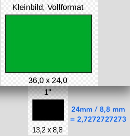

Wenn du 400mm durch 146mm teilst kommst du auf einen Cropfaktor von 2,7397260274
Wenn du nun mal z.B Wikipedia bemühst. Kannst du den Cropfaktor oder auch Formatfaktor bei einem
1" Zoll großen Sensor ablesen.
Bildschirmfoto 2020-02-09 um 21.43.53.jpg (50.32 KiB) 3130 mal betrachtet
oder du teilst Kleinbildhöhe durch die Höhe des 1"Zoll Sensors dann bekommst du auch wieder die 2,7 Cropfaktor.
Bildschirmfoto 2020-02-09 um 21.55.43.jpg (42.17 KiB) 3121 mal betrachtet
Die Angaben sind also richtig.

Die Brennweite gilt nur für unendlich, im Nahbereich hat man eine Verkürzung. Dazu kommen noch die Rundungsfehler der Hersteller...
Hier passt doch alles.

Wenn ich es mir genau überlege, ist es doch klar: Das Objektiv der FZ hat den größeren Fehler. Denn eigentlich müsste ja das Bildverhältnis 4:3 gegenüber 3:2 der Canon dafür sprechen, dass man EHER an den engeren Bildausschnitt kommt. Daher ist der Crop-Faktor hier auch nicht von Belang: Der gilt nämlich nur für den diagonalen Bildwinkel, nicht für den horizontalen. Ein mit einem 4:3-Sensor gemachtes Bild hat bei gleichem diagonalem (Äquivalenz-)Bildwinkel (charakterisiert durch die Brennweite) immer einen engeren Ausschnitt (=horizontalen Bildwinkel) als ein 3:2-Sensor aufgenommenes Foto.
Jedenfalls muss man mit der FZ1000 im Nahbereich eine größere Brennweite einstellen, um den horizontalen Bildwinkel zu erreichen, den die Canon mit dem Telezoom macht. Ist irgendwie auch logisch: Um bei der Kompaktheit ein entsprechend lichtstarkes Objektiv dieses Brennweitenbereichs zu dem Preis zu integrieren, braucht es Kompromisse. Hoch drei. Die man bei dem L-Objektiv naturgemäß nicht in dem Umfang eingehen muss.

Wenn man Deine Zollstockangaben (Spalte "b") abliest, kann man mit der Abstandsangabe daraus die horizontale Brennweite ausrechnen und daraus dann auch die diagonale ...
Hinter der Rechnung steckt:
https://de.wikipedia.org/wiki/Formatfaktor
https://de.wikipedia.org/wiki/Bildwinkel
( Und hier im Forum hat auch schon einer was geschrieben https://lumix-forum.de/viewtopic.php?f=26&t=46327 )
Wenn ich richtig abgelesen und gerechnet habe, komme ich bei der Fz1000 auf eine KB Brennweite von 299mm bzw. 339mm und bei der Canon auf 346 mm:
Also: Nach aktueller Rechnungslage "rechnet" die Canon auch nicht besser, fotografiert aber nach wie vor, dito FZ1000 :lol:
