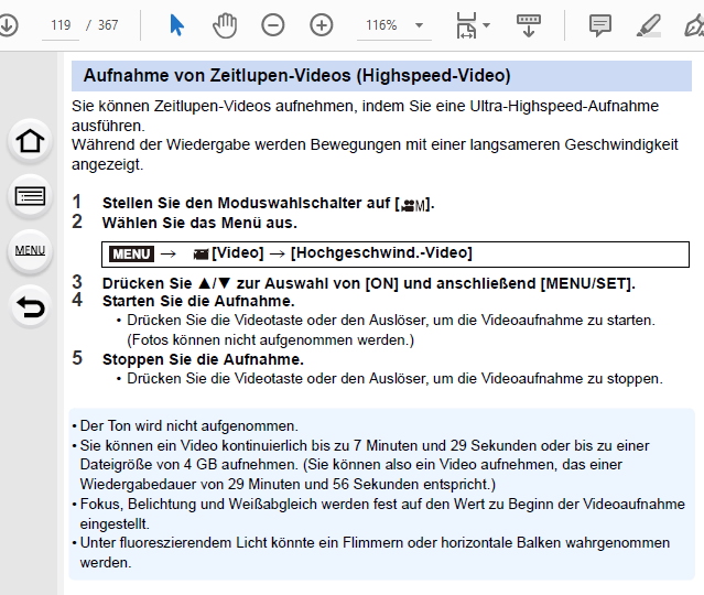

Wir haben uns eine Panasonic FZ1000 gekauft . Komme soweit zurecht . Haben uns auch das Buch gekauft [ Lumix Superzoom Fotoschule FZ1000 ] . Das Buch ist klasse . Aber eine Frage an euch . Wie stellt man Hochgeschwindigkeit Video ein . Ich schaff das nicht .

Hast du das schon ausprobiert? Steht in der Panasonic Betriebsanleitung auf Seite 119

Ich hab es raus bekommen . Die Kamera auf Werkseinstellung zurück setzen . Muß aber wieder alles eingestellt werden . Hab dann wieder Highspeed Videomodus auf on gestellt . Muß damals auf off gestellt haben . Hab erstmal den Weg gefunden . Bin ja doch nicht so blöd

Ich hab die FZ1000 auch erst ein paar Tage, aber ich hab mich auch schon rum geärgert, weil die Hochgeschwindigkeitsvideo-Funktion grau unterlegt war und sich daher nicht einschalten ließ.
Das funktioniert auch dann nicht, wenn du den Menüpunkt "4K-Fotos" auf "ein" gestellt hast. Ist im gleichen Menü, eine Seite weiter oben oder unten (weiß nicht mehr).
Den musst auf "aus" oder "off" stellen, dann funktioniert Zeitlupenvideo wieder.
Richard

... UND du musst oben am Einstellrad auf die Videokamera stellen! Im Fotomodus (egal welcher) funktioniert Zeitlupe auch nicht. Übrigens auch kein 4K, das geht auch nur um Videomodus.
