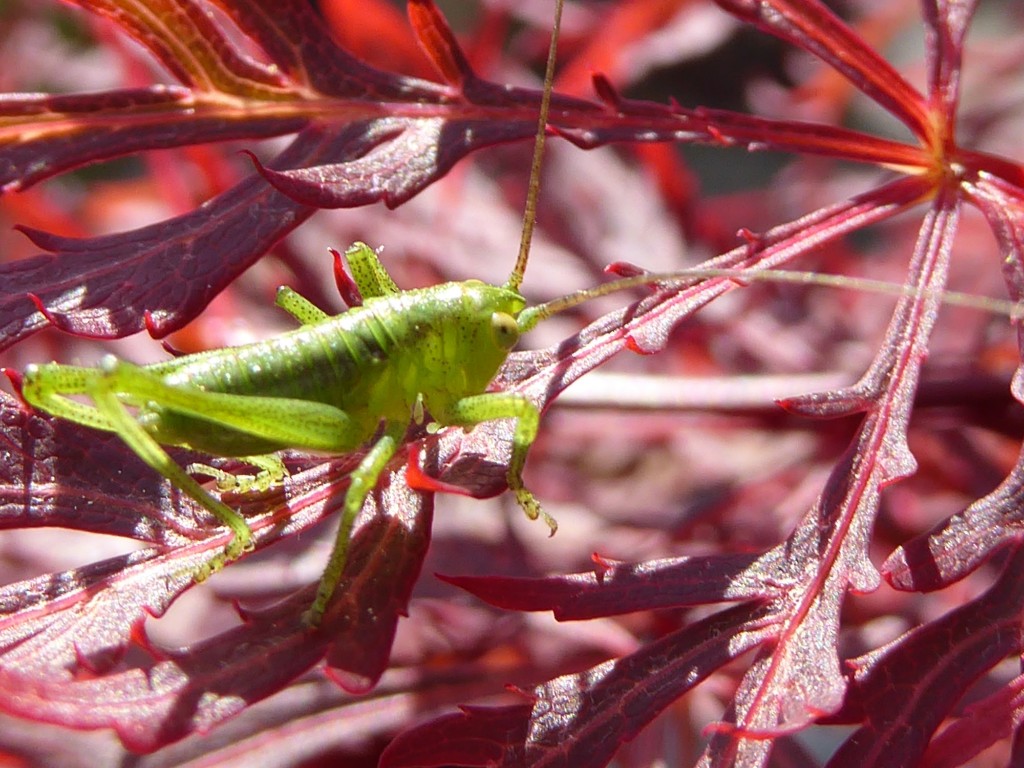

Da das ursprüngliche Problem nicht gelöst wurde, habe ich die Kamera auf Werkseinstellungen zurück gesetzt, jetzt ist die MakroZoom Funktion wieder da.
Danke für die Tips. Das werde ich mal ausprobieren.
- 1050152_copy_2000x1500.jpg (198.48 KiB) 3715 mal betrachtet
- Beiträge: 19787
Re: DMC TZ 71 Makro Zoom fehlt
Das sieht doch schon mal gut aus
