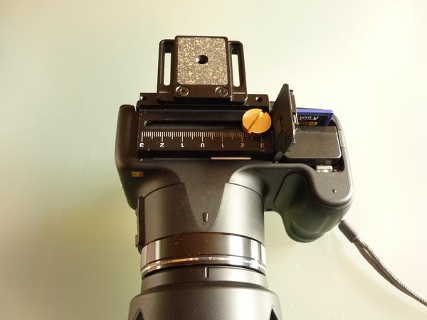

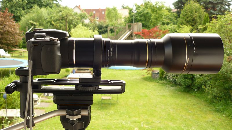

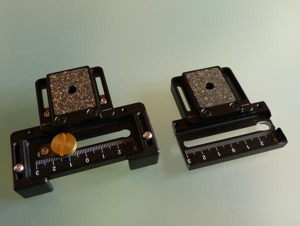

Eine Lösung
hier meine vorläufige Lösung für das Problem dieses Threads:
Ich habe einen T30-Adapter vom Nodal Ninja abgesägt, um das Batteriefach zugänglich zu machen, gleichzeitig liegt der Stativpunkt wieder mittig auf der optischen Achse.
Einmal unter dem Objektiv, einmal hinter der Kamera, aber besser als nix. Dies konnte ich wenigstens mit Säge und Feile hinbekommen.
Bei der ersten Seite hatte ich noch einen Verbindungssteg stehen lassen, das war immer noch zu eng, um das Fach ausreichend zu öffnen, da musste ich dann dran rumfeilen.
Bei der anderen Seite habe ich dann vor dem Steg gesägt., deswegen ist die Platte nun leicht asymmetrisch. Ich könnte die andere Seite natürlich weiterfeilen und gleichmachen.
Kostenpunkt für so einen Adapter: ca. 15 EUR plus Versand, Bezugsquellen kann man googeln.
Bild 3: vorher (der komplette Adapter) - nachher
Frohes Basteln! Und haltet uns auf dem Laufenden, wenn Ihr weitere Lösungen habt...

Hier meine oben gezeigte Platte im anderen Einsatz. So ein Aufbau sieht einfach 'schöner' aus, wenn alles gerade auf einer Linie liegt.
(Nein, so eine Brennweite setze ich nicht oft ein. Da ist viel Experimentierfreude dabei ...)
