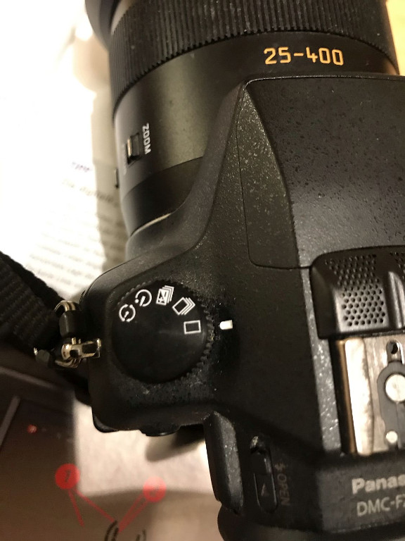

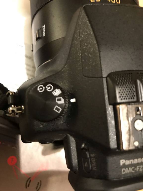

habe folgendes Problem mit meine FZ 1000:
Auf Stellung M kommen da immer Serienbilder, das ist doch Einzelauslösung. Am Drehrad links steht es dann auf einem Rechteck (siehe Foto). Wenn ich dann auf Serie gehe 3 Rechtecke löst es dann in Serie aus.
Im Menü kann ich das auch noch einstellen. Bei Stellung L bis SH ist es dann immer die gleiche Geschwindigkeit.
Kein Unterschied. Habe die FZ 1000 schon einmal vor 2 Jahren eingeschickt, da wurde das linke Drehrad und etwas anderes getauscht (nicht mehr zum scharfstellen gegangen).

der Modus M hat nix mit Einzel- oder Serienaufnahme zu tun.
Das stellst du alleine mit dem Drehrad ein, das du oben zeigst.
Das einzelne Rechteck ist Einzelbild, die drei überlappenden ist Serienbild.
Im Menue kannst du zu der Einstellung Serienbild die Geschwindigkeit wählen.
Sollte das so nicht funktionieren, dann liegt wohl ein Defekt des Drehrades vor.
Eine Rücksetzung auf Werkseinstellungen kann nicht schaden. Bringt das nix ist wohl der Service gefragt.

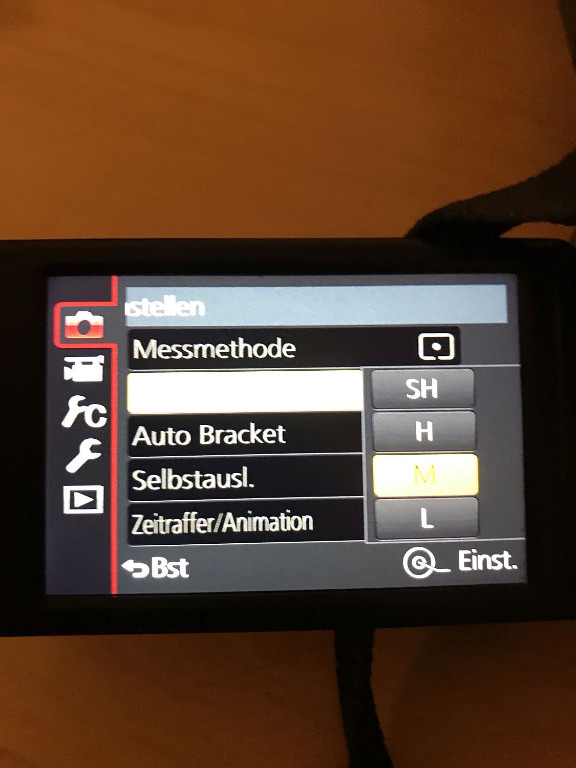

danke für die Vorschläge. Ich meinte aber dieses M

ist die HDR- und Belichtungsreiheneinstellung bei dir auf "off"?

Das ist die Geschwindigkeitseinstellung für die Serienbilder. Sehr Hoch, Hoch, Mittel, Langsam. Serienbild ein/aus gibt es woanders.

ja, es war auf on. Wieder zurück auf off, der Macro Modus in der Mitte,war auch grau hinterlegt, sodaß das auch nicht ging.
