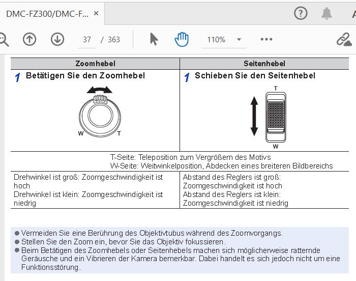

Re: Zoom-Wippe bei FZ 300
Zoomhebel und Seitenhebel haben jeweils 4 Schaltstellungen, deren Wirkung separat erkennbar sein muss.
Wenn ein Kontaktproblem vor liegt, dann fehlt die dazugehörige Geschwindigkeit.
Einfach mal alle 8 Stellungen auf Funktion testen.
SG
Hans
SG
Hans
- Beiträge: 10
- Registriert: Samstag 16. November 2019, 12:57
Danke, Hans, für den Hinweis auf die Betriebsanleitung! Mein Schalter hat demnach ganz eindeutig ein Kontaktproblem! Ich schicke die Kamera heute ein und werde euch berichten!
Jens
Jens
