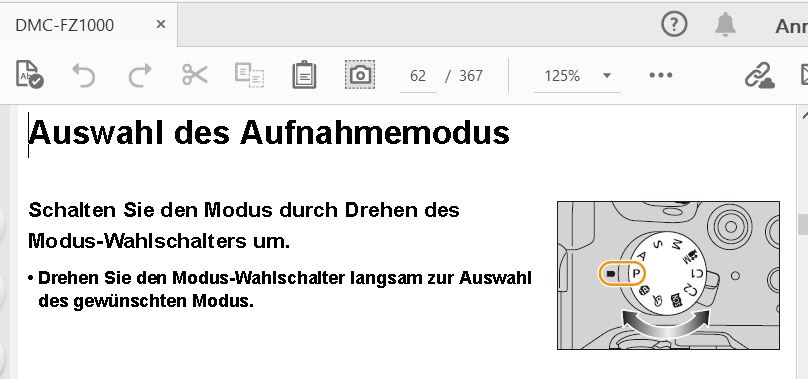

der Modus-Wahlschalter darf nicht auf C1 oder C2 stehen.
Nur eine plausible Möglichkeit.
SG
Hans

Ich bin alle Beiträge durchgegangen und habe den Fehler gefunden!
Wie auch Hans geschrieben hat, muss der Modus-Wahlschalter auf "P" stehen.
Da auch der "Ein/Aus-Schalter" über eine weiße Markierung verfügt, habe ich aus Versehen das "P" auf diese weiße Markierung gestellt.
Damit war tatsächlich "C1" markiert und aktiv.
Nach dem Aus/-Einschalten waren somit immer wieder die unter C1 gespeicherten Einstellungen aktiv.

Ich möchte aber darauf hinweisen, dass ich gesagt habe, "es darf nicht auf C1 oder C2 eingestellt sein" .
Ob dann P, A, S, M, oder anderes eingestellt wird, hängt immer von dem ab, was gerade gebraucht wird.
Ich habe oft auf Modus A eingestellt, dann kann ich die Blende (F-Wert) wählen und schnell verändern.
In der FZ1000-Bedienungsanleitung werden ab Seite 324 alle Bildschirmsymbole mit "Seiten-Link" beschrieben.
Praktisch ist es, die pdf-BA am PC zu lesen, dann kann über den "Seiten-Link" sofort zur betreffenden Seite gesprungen werden (und mit Tasten STRG Pfeil links / bzw. rechts, gleich wieder Vorwärts oder Rückwärts innerhalb der aufgerufenen Seiten manövrieren).
Ich empfehle dir, stets die Bildschirm-Symbole im Blick zu haben.
