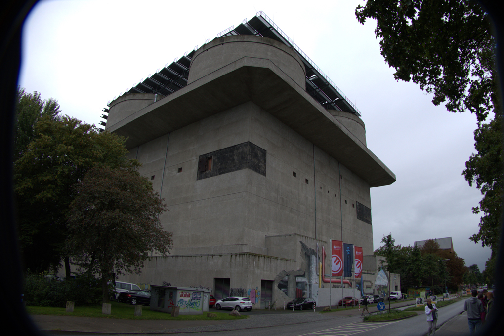

Ich habe eine FZ2000 und bei meiner Kamera ist es so: Unabhängig vom Farbraum oder Seitenverhältnis ist bei RAWs mit dem falschen Konverter rundrum ein Rand vom Geli zu sehen. Der richtige Konverter schneidet diesen Rand weg und erzeugt ein JPEG.

Korrektur: Der Rand vom Geli ist nur links und rechts zu sehen. Und das nur im Weitwinkel.

Ja, das ist grundsätzlich bekannt, aber so extrem wie im Beispiel konnte ich das anhand von frei verfügbaren RAW nicht nachvollziehen - kann jemand exakt dieses Muster wie vom TO vorgestellt finden?
Insofern wäre es nett, vom TO hier auch die Auflösung präsentiert zu bekommen, ob es bei diesem doch sehr charakteristischen Rand nicht doch eine falsche Sonnenblende ist. Das ist ja nicht ehrenrührig oder so, es wäre damit eine gute Information für weitere Nutzer.
Ansonsten gilt: wenn man sdas Maximum aus dem Sensor rausholen will, muss man den Equipment vor, während und nach der Aufnahme korrekt bedienen... ;)

hier jetzt 2 Aufnahmen vom Energiebunker in Hamburg Wilhelmsburg, Brennweite 24 mm
1. Bild JPG von der RAW-Datei über den Windows 10 Explorer erzeugt - Bildabmessung 5488 x 3664, mit Gegenlichtblende von Panasonic.
2. Bild mit Silkypix bearbeitet - Bildabmessung 5472 x 3648 Pixel.

OK, danke. Das hatte ich so nicht gefunden. Dann dürfte die Sache klar sein.
