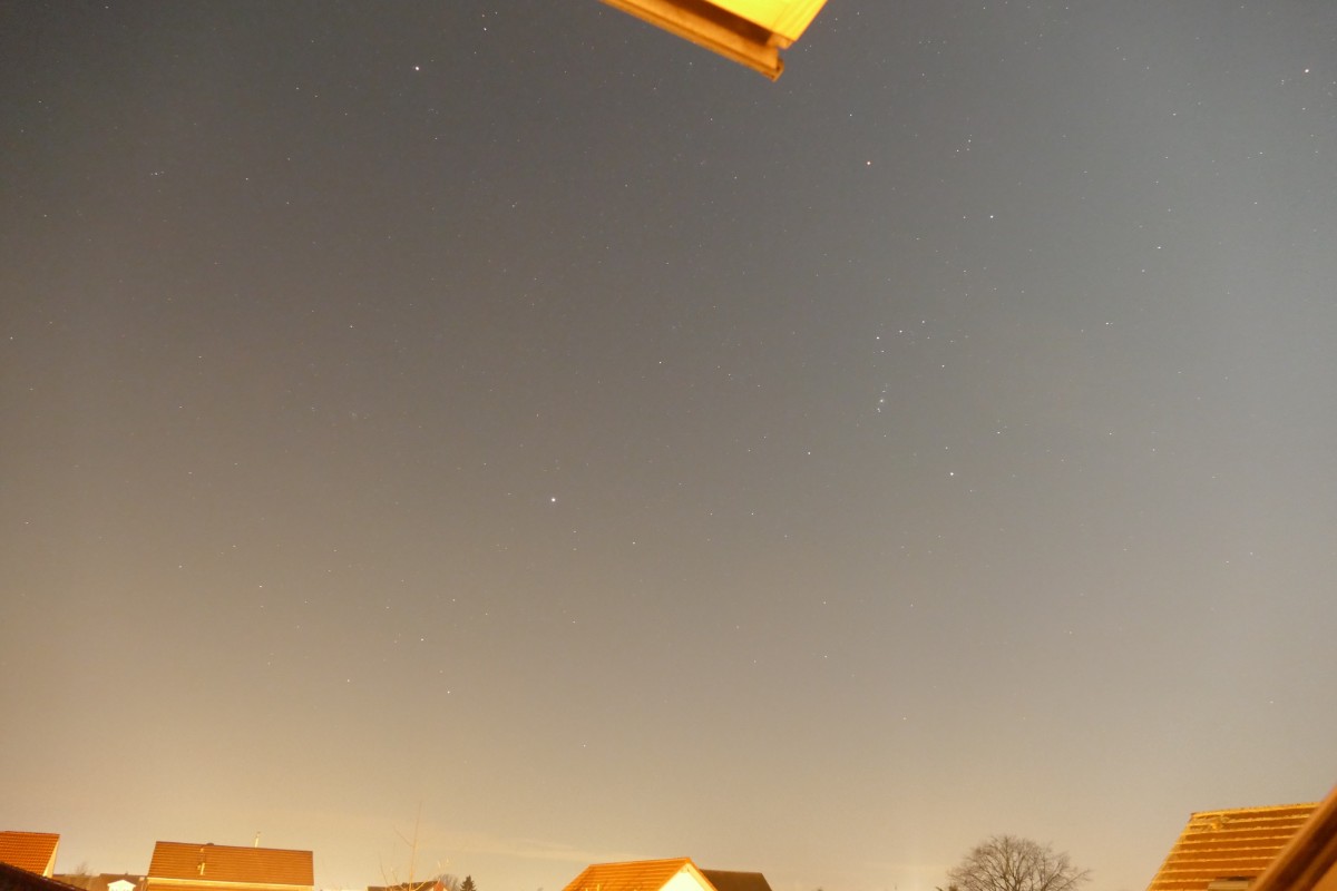

irgendwie bin ich vor kurzem über Youtube auf das Thema Astrofotografie gestoßen
und bin fasziniert, was man laut den Infos und Erklärungen schon mit recht einfachen
Mitteln und ohne Nachführung machen kann...
Also hab ich auch mal rumprobiert mit meiner FZ1000 auf einem Stativ und die Kamera
gen Himmel gerichtet - mit maximalem Weitwinkel Blende 2,8 - ISO 1600 - und verschiedenen
Verschlusszeiten zwischen 1 sec und 30 sec.
Grundsätzlich ist mir klar, dass schon bei Belichtungszeiten von 20 sec oder mehr die
Sterne leicht verwischt werden können wegen der Erdrotation.
ABER:
Was mich sehr irritiert hat war, dass bei offener Blende 2,8 und langen Belichtungszeiten
bei den hohen ISO Werten quasi immer ein vollkommen weißes Bild rauskam - klar, ich hab
schon starke Lichtverschmutzung mitten im Wohngebiet (hab aus dem Dachfenster heraus fotografiert)
aber kann das wirklich dafür sorgen, dass das Bild komplett weiß ist ?
Bei ISO 1600 und Blende 2,8 fing der Nachthimmel schon bei 8 sec Belichtungszeit an, hellgrau zu werden.
Etwas dunklere Bilder konnte ich nur mit Blende 8 und ISO 800 (30 sec) bzw. ISO 1250 (15sec)
erreichen. Aber sollte die Blende nicht so weit wie möglich offen sein ? Oder mach ich noch was
anderes falsch ? Ich nutze den Modus M - da ist mir auch aufgefallen, dass ich die +/- Helligkeitskorrektur
nicht mehr bedienen kann und immer eine Anzeige kommt, die ich nicht geschafft hab zu beeinflussen...
Liegt es evtl. wirklich nur an der Lichtverschmutzung ? Oder sollte ich mal z.B. 100 Bilder mit jeweils 3 sec
Belichtungszeit machen und diese dann mit einer Software stacken ? Aktuell kann ich auf dem bisher besten
Bild (Blende 8 und ISO 800 (30 sec)) nur ca. 100 Sterne erkennen (viele auch nur ganz schwach). Würde man dann mehr lichtschwache Sterne sehen oder muss ich was anderes ändern ?
Kann mir jemand einen Tipp geben, wie ich mich an so ein echtes Milchstraßenbild hinarbeite ?
vielen Dank im Voraus

Zeige mal ein Bild. Dann kann man das besser beurteilen.
Grundsatz für Sterne: 400: Brennweite ergibt die maximale Belichtungszeit damit Sterne Punkte bleiben.
Außerdem ist der Winter nicht die beste Zeit zur Milchstraßenfotografie.
Zudem ist der Mond derzeit viel zu groß. Daher bekommst du zusammen mit der Lichtverschmutzung viel zu helle Aufnahmen.
Mit der App PhotoPills kannst du schauen wann sie an deinem Standort am besten steht und ob der Mond stört.

Re: Milchstraße mit FZ1000 - was mache ich falsch
Wieso nimmst du ISO 1600, wenn das Bild zu hell ist. Sollte man dann nicht die ISO runter drehen?
Hallo Thommy,
ich hatte mit meiner FZ1000 auch mal ein wenig probiert. Wobei ich nur ein paar Sternenschnuppen einfangen wollte.
Die Lichtverschmutzung ist der entscheidende Faktor.
F/2.8, Iso 1600 und 20s.
Wie gesagt, nur ein Test gewesen.
Unbearbeitet, jpeg occ
Ein wenig bearbeitet, RAW.
Schönen Abend
Schönen Abend
erstmal vielen Dank für die vielen Antworten.
Also der Mond war in dem Fall nicht die Ursache - aber ich denke schon dass
es dann einfach Lichtverschmutzung war... Laut LightPollutionMap liege ich
in einem roten Gebiet - müsste ca. 20 km fahren, um in einen grünen Bereich
zu kommen...
Ich bekomm einfach viel hellere Bilder, es war wohlbemerkt stockfinstere Nacht.
Hier dann doch mal ein paar Beispiele:
Blende 2.8, ISO 1600, nur 8 sec - schon heller als dein Bild, F.J.Z Der Vollständigkeit halber auch mal das total misslungene - ich hab halt in den Youtube
Videos immer ISO 3200 oder ISO 6400 und 15-20 sec gehört...
Blende 2.8, ISO 6400, 15 sec In meiner Verzweiflung hab ich dann halt die Blende zugedreht - aber es sind bei mir
eben viel weniger Details zu sehen als bei dir, F.J.Z, oder ?
Blende 8, ISO 1250, 15 sec Ich muss nochmal auf einen klaren Abend warten - dann teste ich nochmal ...
Und eventuell fahre ich auch mal an einen dunkleren Ort...
Eine andere Frage war ja noch, ob es Sinn macht, mehrere dieser (eher dunkleren)
Bilder zu machen (z.B. 100 Stück mit ISO 1600 und kürzerer Belichtungszeit) und diese
dann zu stacken ? Kann da was rauskommen ? Ich hab Aussagen gehört, als könnte man
damit eine längere Belichtungszeit simulieren (also 100 * 3 sec = 300 sec oder so)...
ThommyTheKid
wenn du so starke Lichtverwchnutzung hast kannst du mit anderen Aufnahmetechniken auch nichts bewegen.
Bei mehreren Aufnahmen musst du bedenken, daß die Milchstraße wandert. Da mußt du dann entweder einen Startracker verwenden oder die Kamera manuell nachführen da die Milchstraße ansonsten soweit suf den Bildern wandeert, daß jedes Stackingprogramm versagt.
Kannst du mal Ort, Datum und Uhrzeit deiner Aufnahmen nennen?
Vielleicht kannst du beim Einstellen der Bilder darauf achten, daß die Exifdaten erhalten bleiben (kannst du in der Software einstellen) dann brauchst du auch die Belichtungsparameter nicht extra unter das Bild schreiben.

thommythekid hat geschrieben: ↑Sonntag 16. Januar 2022, 01:14Hallo,
zu kommen...
