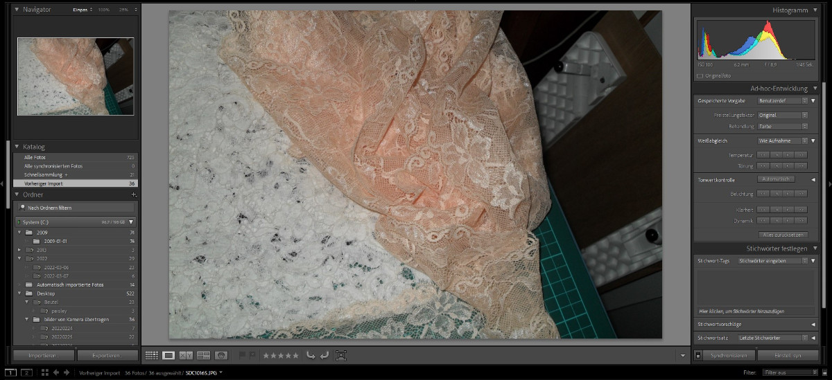

Monika was du unbedingt machen musst wenn du von SD-Karte importierst, du solltest immer die Übertragung "Kopie" wählen.
Wenn du nämlich nur "Hinzufügen" einstellst, sind die Bilder wieder weg wenn die SD-Karte ausgeworfen wird. Deshalb hast du soviele
graue Lücken mit Fragezeichen.

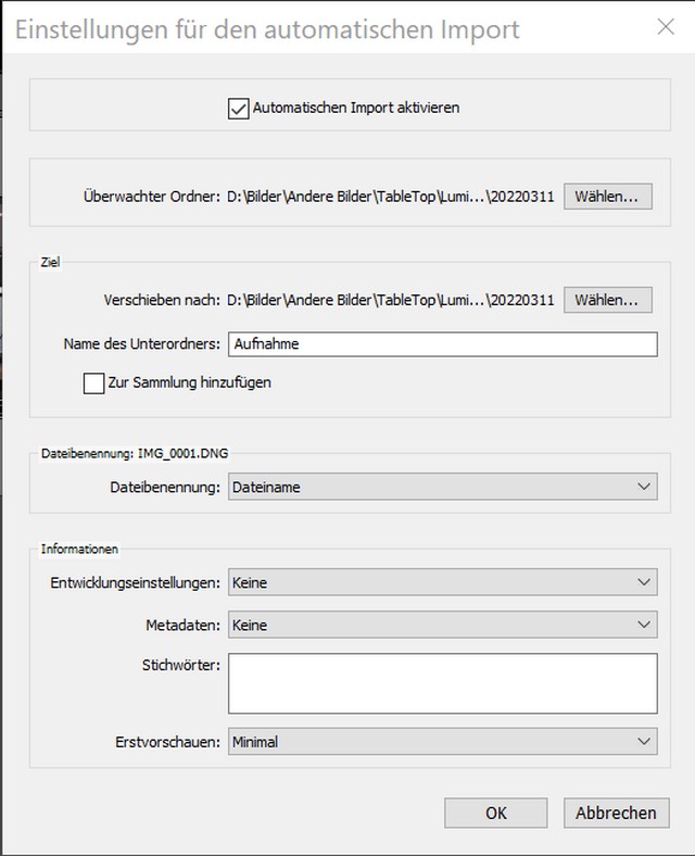

Bei mir sieht das so aus:
1. Im Win-Explorer (!) noch vor dem ersten Auslösen der Kamera den neuen Datumsordner anlegen, der ist ja jetzt NEU und LEER
2. Das Einstellfenster des Automatischen Imports aufrufen und "erneuern", z.B.
(gezeigt wird im Bild die Einstellung vom Vortag, gestern: 11.03.2022)
Der neue Eintrag ist leider nur mit dem Button "Wählen" einstellbar.
Dabei ist wichtig, daß im "Zielordner" ein Unterordner - hier: "Aufnahme" - angegeben werden muß.

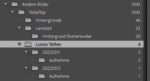

3. Beginnt man seine Aufnahmereihe sieht dann die aktuelle Ordner-Struktur der LR-Bibliothek z.B. so aus:
Ashampoo_Snap_Samstag, 12. März 2022_9h54m17s_002_LR9 Katalog-v10-v11 - Adobe Photoshop Lightroom Classic - Bibliothek.jpg
Ashampoo_Snap_Samstag, 12. März 2022_9h54m17s_002_LR9 Katalog-v10-v11 - Adobe Photoshop Lightroom Classic - Bibliothek.jpg (21.49 KiB) 1586 mal betrachtet
Zum Bearbeiten seiner Aufnahme-Reihe(n) - auch mehrerer Tage - wird der höhere Ordner (z.B. "Lumix Tether") aufgerufen.
Dieser Aufruf zeigt dann zur weiteren Bearbeitung alle Dateien aller Unterordner unabhängig voneinander, wie vorher schon einmal beschrieben.

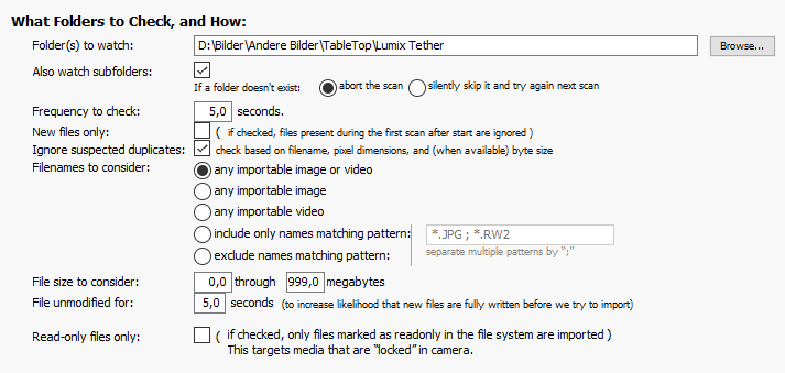

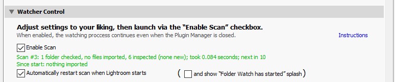

Das PlugIn "JF Folder Watch" benötigt diese minimale tägliche Vorarbeit nicht und ist sofort einsatzbereit.
Wichtig ist, daß auch alle benötigten Dateitypen eingetragen sind.
Ich benötige beide Dateitypen für Panasonic: *.RW2; *.JPG
Dazu muß zuvor temporär der Knopf "include only names patching pattern" aktiviert werden.
Es werden beide Dateitypen importiert auch wenn dies in den LR-Voreinstellungen ggf. so nicht vorgesehen ist.
Mittels "Ordner synchronisieren" kann die Ordnerstruktur danach korrekt aufgeräumt werden.
