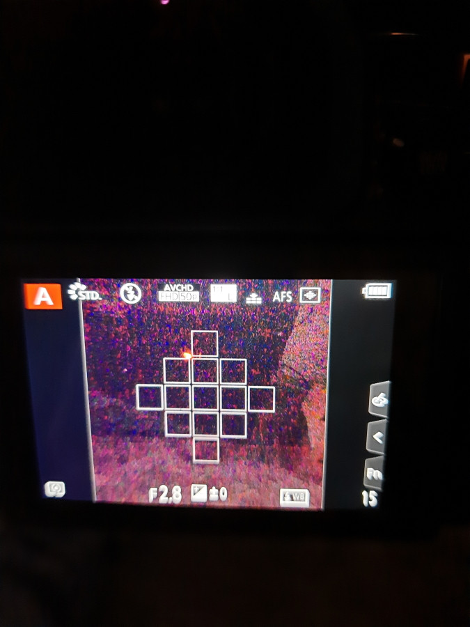

ich hab ja jetzt die FZ 1000 II ein Weilchen und bin fleissig am Üben und Einstellen nach dem Buch von Frank Späth.
Jetzt hab ich das Problem, dass die AF-Anzeige in Form dieser vielen Felder (zwischen 49 und 1/AF-Bereich Gruppe) verschwunden ist. Hier ist ein Bild von dem Einstellungsmenü, da seht Ihr, was ich mit dieser Gruppe meine und was eingestellt ist.
Ich hab momentan dieses auf die Spitze gestellte Quadrat ausgewählt, das wird mir auch in grauen Linien beim Einschalten der Kamera angezeigt. Siehe Folgebild (gut ist es nicht, weil ich mit dem Handy den Bildschirm abfotografiert habe.
Normalerweise, wenn ich beim Fotografieren auf das Display getippt habe, ist diese Formation erschienen, und ich konnte sie verschieben, wo ich sie hin haben wollte. Wenn ich jetzt auf das Display tippe, erscheint grundsätzlich das folgende Bild, niemals diese Gruppe. Ich kann dieses kleine Viereck vergrössern und verkleinern, aber ich kann nicht die Gruppe daraus machen.
Irgendwas muss falsch eingestellt sein. ich kann dieses Viereck vergrössern oder verkleinern mit dem Drehrad, aber ich kann nicht mehr diese Gruppe, die mir immer geld angezeigt wurde, sehen. Ich dachte erst, es sei, weil ich den Spot ausgewählt hatte als Lichtmesspunkt, aber jetzt hab ich auch die anderen Messarbeiten ausprobiert, und es ändert sich nichts.
Hab überall geforscht im Handbuch und Franks Buch, aber ich finde den Grund nicht. VIelleicht kann mir jemand helfen?

Re: FZ 1000 II - AF-Bereich Anzeige
Ich hab hier auch in der Anleitung was dazu gefunden, das ist ja genau das kleine Viereck, das da erscheint, aber das sollte nur erscheinen, wenn der 1-Feld-Fokus oder der Punkt-Fokus aktiviert ist oder nicht? Schaut ich hab Screenshot aus dem Handbuch gemacht. Bei mir erscheint dieses Feld aber IMMER auch wenn ich z.B. alle 49 Felder ausgewählt habe.
Jetzt hab ich ja die Feld-Kombination, die aussieht wie ein Quadrat, was auf der Spitze steht, gewählt, aber trotzdem kommt dieses kleine Viereck, was eigentlich nur bei Punktmessung und 1-Feld-Messung erscheinen sollte, immer.
Ich war wieder zu ungeduldig. Weil sich keiner gemeldet hat und mich das genervt hat, hab ich alles geresettet und muss jetzt alles neu einstellen. Aber es ist wieder alles normal. Beim neuen Einstellen werde ich aber zwischendurch immer versuchen, ob sich wieder was ändert.
Ich nehm normalerweise diese kleineren Mittelfelder wie auf dem Screenshot und bei der Belichtung mittenbetont, weil ich ja meistens Objekte fotografiere. Ich dachte, vielleicht ist die Einpunktmessung zu klein für ein ganzes Objekt.
Aber was könnte denn das gewesen sein, was ausschliesst, dass die Messfelder angezeigt werden? Nirgendwo stand was dabei, wenn ich was geändert habe. Ist ja jetzt blöd, dass ich so ungeduldigt war, denn es wäre ja toll gewesen zu wissen, was los war.
Es war, als ob die Software irgendwie gehangen wäre und sich festgeklemmt hätte. Wenn Dir noch was einfällt, was es gewesen sein könnte, würde ich das nochmal so einstellen und ausprobieren. Es wäre schon toll, das zu wissen. Hätte ich bloss gewusst, dass man das möglicherweise auf dem Display sehen kann. . .. dann hätte ich wenigstens ein Bild gemacht, bevor ich überreagiere und alles platt mache. Menno !
Hallo Monika,
vermutlich liegt es an dieser Parametrierung.
Du hast "AF+AE" eingestellt, statt "AF".
Siehe unten die beiden Screenshots IST und SOLL.
Viel Erfolg. Bitte berichten. Danke.
Hi Hans,
GENAU ! ! ! das war es. Nach dem Zurücksetzen ging ja alles und ich hab gecheckt: Jetzt ist es AF.
Dann hab ich es probehalber umgestellt auf AF+AE und schon ging die Mehrfeldanzeige wieder nicht und nur dieses kleine Viereck mit den Ecken ist erschienen.
Hab mir gleich alles kopiert und abgespeichert. Danke.
Ich verstehe nur nicht, wieso das nirgends geschrieben steht. Ich hab jedenfalls nichts gesehen.
