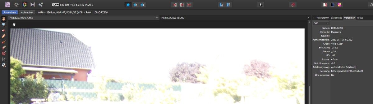

Bei meiner LUMIX FZ200 tritt seit neuestem das Problem auf, dass in der Regel die Bilder in der Regel überbelichtet sind.
Heute habe ich innerhalb von einer Minute zwei Bilder vom gleichen Bild "geschossen".
Das erste war richtig belichtet, das Zweite (gleiche Lichtverhältnisse im Freiland) war überbelichtet. Tritt sowohl bei iA/iA+, als auch bei Blenden- oder Zeitwahl auf.
Die Metadaten der RW2-Aufnahme sind völlig identisch, nur das Histogramm weicht krass ab.
Ich habe den Verdacht, dass meine Kamera defekt ist.
Wie bekomme ich das raus?
Besten Dank vorab.

- Metadaten des überbelichteten Bildes
- Überbelichtet Bild - Metadaten.jpg (62.47 KiB) 2121 mal betrachtet

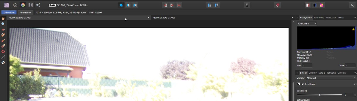

- Histogramm des überbelichteten Bildes
- Überbelichtet Bild - Histogramm.jpg (62.68 KiB) 2121 mal betrachtet

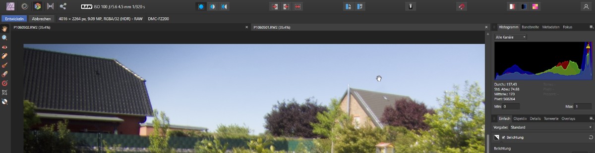

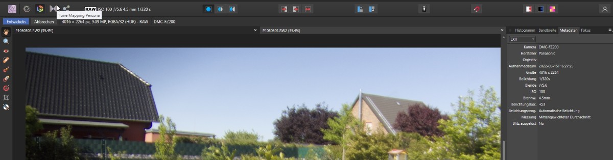

- Metadaten der richtigen Belichtung
- Normales Bild - Metadaten.jpg (70.58 KiB) 2121 mal betrachtet
- Histogramm der richtigen Belichtung
- Normales Bild - Histogramm.jpg (71 KiB) 2121 mal betrachtet

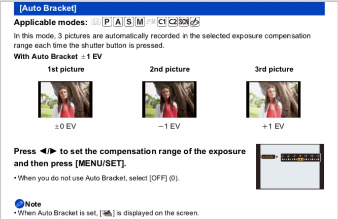

Eine Weißabgleichsreihe ist was gänzlich anderes.
Ich spreche davon, dass du eingestellt hast, dass deine Kamera mehrere Bilder
unterschiedlicher Belichtung anfertigt. (Auto Bracket)
Ich habe es leider nur in englischer Bedienungsanleitung gefunden.

Die Reihenfolge mit welcher Belichtung das erste Bild anfängt kann auch eingestellt werden.
Ich vermute das bei dir das erste Bild mit der Überbelichtung anfängt, das zweite dürfte dann normal belichtet sein,
und das dritte sollte unterbelichtet sein.
Wichtig! Diese Belichtungsreihe wird durch einmaliges Auslösen nicht automatisch durchgeführt. Es sind also drei Auslösungen
notwendig um auch 3 Aufnahmen unterschiedlicher Belichtung auszuführen. Wenn man aber nur eine Auslösung macht und
wieder abbricht, nun, dann fängt das nächste Bild wieder beim überbelichteten Bild an.

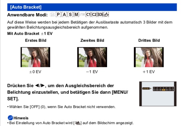

Re: Fehlerhafte Belichtung bei FZ200
S.146 habs jetzt auch auf Deutsch gefunden.
Moin an alle und vor allem an Klaus - und Dir erstmal WILKOMMEN hier im Forum !
Ich denke, David, du vertust dich ausnahmsweise mal mit deiner Aussage, daß im
Bracket-Modus 3 x ausgelöst werden muß;
wenn dieser Modus aktiviert ist, löst die Cam nach EINMALIGEM Drücken alle 3 Aufnahmen aus,
die man dann auf der SD-Card auch einzeln findest.
MeA scheidet Bracket daher aus.
Ich hab mir die Exif-Daten angesehen (man kann die rechts vom Bild gerade noch lesen);
von diesen Werten her erscheint mir die Belichtung - fehlerhaft - zu hell.
Klaus, teste doch mal folgendes, um den Fehler einzukreisen bzw. einen Bereich auszuschließen:
(Ich habe die FZ 200 nicht mehr, kann also folgenden Bereich nur mutmaßen):
WENN du bei der FZ 200 den Verschluß umschalten kannst von mechanisch auf elektronisch,
dann mach das mal und ziehe einige Testaufnahmen durch !
(( Bei meiner FZ 1000 finde ich dies im Bereich Menü / Rec / Seite 4/7 / Verschlußtyp ))
Sollte sich dabei keine Fehlbelichtung mehr ergeben (bei Gegentests aber bei mechanischem
Verschluß doch wieder), dürfte dein mechanischer Verschluß Schmerzen haben.
Das ist gut möglich, bin halt von meiner alten G6 ausgegangen, da musste ich selber alle Bilder durchknipsen.amarok vom solling hat geschrieben: ↑Montag 16. Mai 2022, 15:41Moin an alle und vor allem an Klaus - und Dir erstmal WILKOMMEN hier im Forum !
I
Es wäre halt gut wenn man mal wirklich das Originalbild hätte, siehe uploadlink oben. Dann könnte man
sicher besser beurteilen welche Einstellung womöglich noch dazwischenfunken.
Ich habe im Buch und in FZ200 nichts über einen elektronischen Verschluss gefunden!
Den wird es in der FZ200 geben.
Gruß von Ulrich
Vielen Dank für die vielen Kommentare.
Gruß von Ulrich
- Der GImperator
- Beiträge: 8823
Jau, die FZ200 hat nen E-Verschluß.
Verschlußart sehe ich hier aber in keinem Bezug zum Problem.
Die Tatsachen 1) "seit neuestem" (macht sie das; du hast also [ausgiebig genuge?] Vorerfahrungen im Betrieb/Anwendung; 2) die identischen (?; soweit ich das dermaßen mini erkennen kann) Specs f5.6, ISO 100, ss1/120 produzieren bei "im Minutentakt-Abstand" geschossenen Einzelfotos dermaßen große Unterschiede (bzw. ein korrekt und ein völlig überbelichtetes Bild).
DER Fehler tritt seit dem er anfing aufzutreten, IMMER auf ? Ist reproduzierbar ? Auch in anderen Beleuchtungssituationen ?
Gibts bei diesen "Tests" noch andere (wiederkehrende und "bezifferbare") Auffälligkeiten ?
Unter der Prämisse scheints mir ein techn. Defekt zu sein
Ein versehentliches Exposure Bracketing wäre nicht gänzlich auszuschließen, FALLS es sich bei der FZ200 so verhält, daß man dort aus einer voreingestellten Belichtungsreihenprogrammierung für jedes der (3) Einzelfotos separat auslösen könnte/müsste.
Bei der FZ150 war`s aber noch so, daß mit einer (1) Auslösung alle 3 bracketed Pics automatisch in Reihe geschossen werden.
Und von anderen Lumixen ist mir das auch so geläufig.
Also leider wieder zurück zum "Defekt".
(PS: bei einem Bekannten... ich weiß nur nicht mehr, obs da um die FZ100, 150 oder 200 ging, fing das Sterben der Cam übrigens so an. "So" = zwischenrein immer wieder mal völlig überbelichtete Einzelpics)
- Der GImperator
- Beiträge: 8823
PPS:
Allerdings schlägt ja auch die Belichtungskorrektur mit nem MINUS-Wert zu Buche.
Das widerspräche faktisch ja ner entsprechend angenommenen ÜBERbelichtung. (Und ich würde, da ich ja nicht vor Ort war, mal annehmen, daß das Licht eben einfach nicht so kräftig war, als daß man für ne normale Belichtung von ss-Werten um die 1/400 ausgehen könnte.... was ja wiederum an Strahletagen eher nach "normal eingestellt/belichtet" ausschaut. Aber das ist- im Gegensatz zum Bel.korr.-Wert- ja reine Spekulation).
Yo, man könnte tatsächlich denken, daß ss1/125sec o.ä. bei nem Tageslichtbild zu lange belichtet sind.von diesen Werten her erscheint mir die Belichtung - fehlerhaft - zu hell.
