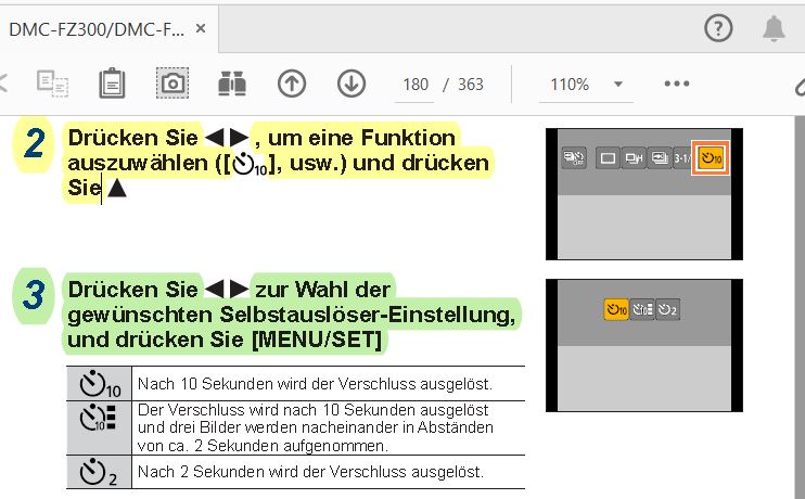

Hallo Polarfuchs,
du musst Schritt 2 und 3 ausführen, dann klappt es auch.
Siehe unten Screenshot.
Dafür gibt es schon eine Taste, warum jetzt die Fn4-Taste ?
SG
Hans
SG
Hans

Re: LUMIX FZ330 fn-Programmierung
Wenn du den Vier-Richtungstaster unten wie von mir beschrieben drückst, erhältst du doch eine Auswahl mit dem Titel Antriebsmodus. Ganz rechts auf dieser Zeile ist das Symbol für den Selbstauslöser. dort werden im Normalfall die 3 Möglichkeiten für den SA-Modus, 10s, 10s/3 und 2s angeboten. In deinem Fall wird aber nur der eine vorher von dir festgelegte Modus angeboten, mit ok bestätigen und dann müsste es gehen.
Das Herumdrücken auf den anderen Tasten bringt natürlich nur weitere Verwirrung.
Allerdings sei die Frage nochmal erlaubt, warum du überhaupt den komplizierten Weg gehen willst. Hans hat ja schon sehr deutlich aufgezeigt, wie man über den Vier-Richtungstaster am schnellsten den SA Modus mit den drei Möglichkeiten aufrufen kann.
