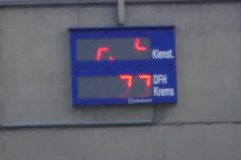

Ich habe beim durchfaren mit einem Schiff in einer Schleuse eine Anzeige (für Wasserstand, etc.) fotografieren wollen,
sehe ich dass die Anzeige wie wild im Sucher umherspringt.
Denke ich mir, na ok, aber am Foto wird es ganz normal aussehen, nein auch am Foto kann mann nichts lesen.
Siehe Foto im Anhang - in der Realität standen dort 4 Ziffern, ich weiß nicht mehr was, aber z.B. 8.8 und in der unteren Zeile z.B. 26
Es wird aber noch interessanter, denn mein Freund neben mir mit seiner "Nikon D7000" sah kein springen im Sucher, er machte auch ein Foto,
und auf diesem Foto konnte man die Ziffern ganz klar und deutlich lesen.
Wer weiß warum das mit der FZ1000 so ist und mit der Nikon nicht ?
lg Günter

Hallo Günter,
ich könnte mir denken, dass du mit 1/800stel Sekunde eine zu kurze Zeit gewählt hattest.
So vermute ich, wird das Flimmern der elektronischen Anzeige sichtbar.
Mit Blende 8 wäre die Belichtung länger gewesen.
Hast du nur das eine Foto von der Anzeige ?
Wenn du mehrere Fotos davon hast, vergleiche ob die gleichen Segmente sichtbar sind.
Könnte einen Hinweis geben, dass ich richtig liege.
Beim Filmen von elektronischen Anzeigetafeln, z.B. Reklame ist das Zeilenflimmern auch zu sehen.
Schau doch mal die Exif´s von den Fotos von der Nikon D7000 an und achte auf die Zeit.
videowilli
Re: Digitalanzeige fotografieren - springt im Sucher
Die Displays der Zeitanzeige sind nicht konstant, sie werden, um trotz großer Helligkeit nicht zu überhitzen, in schneller Folge ein und ausgeschaltet. Das Auge ist zu träge, um das Schalten zu bemerken, der el. Sucher und die Kamera sind es nicht.
Ähnliches wirst Du sehen, wenn Du versuchst, ein Fernsehbild zu fotografieren.
Der Nikonfotograf mit dem optischen Sucher bemerkt den Wechsel nicht. Ist die Verschlusszeit so lang, dass die Kamera mehrere Wechsel aufnimmt, sieht man sie im Bild nicht. Dein Nikonfreund wird mit längerer Zeit als Du fotografiert haben.

Ich habe auf "P" gestellt gehabt, und einfach die Automatik machen lassen.
Ich werde, wenn ich so eine ähnliche Anzeige sehe, die Tipps von Euch auprobieren.
Und ich werde den Nikonfotograf fragen, ob er das Foto noch hat und mir die Zeit geben lassen.
lg Günter

Mein Freund mit der "Nikon" hat mir das Foto gezeigt, er hatte eine Zeit von "1/500sek".
Die Ziffern sind ein klein wenig besser erkennbar als bei mir (1/800sek.), aber auch nicht total sichtbar.
Somit stimmt Eure Vermutung, dass die Zeit länger sein müsste.
Schönes Wochenende
Günter
Schönes Wochenende
