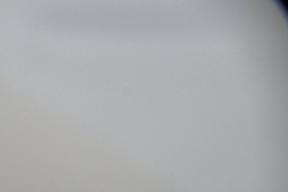

ich habe seit Kurzem in der rechten oberen Ecke einen schwarzen Schatten auf den Bildern bei meiner FZ1000. Fährt sich das Objektiv beim Zoom heraus, verschwindet dieser. Ich vermute, da ist irgendwas verrutscht im Inneren!?
Der Schatten ist ebenfalls durch den Sucher und auf dem Display sichtbar.
Hat jemand einen Tipp, ob man da etwas machen kann und/oder was da los ist? ;) Kamera ist nicht heruntergefallen.

das ist eindeutig eine Vignette. Eine Neujustierung des Objektivs kann nur eine Fachwerkstatt übernehmen.
rät der Martin

Oder einfach mal die Streulichtblende korrekt anschrauben. ;)

Sehe ich auch so, war bei meiner FZ1000 auch mal so, nur bei Weitwinkel.

Ist auch ohne Blende so ;)
Man merkt das der Sucher beim Scharfstellen zittert (inkl. des Schattens). Mit ausgefahrenem Objektiv arbeitet die Kamera "normal" (ohne Klackern und Schatten).
