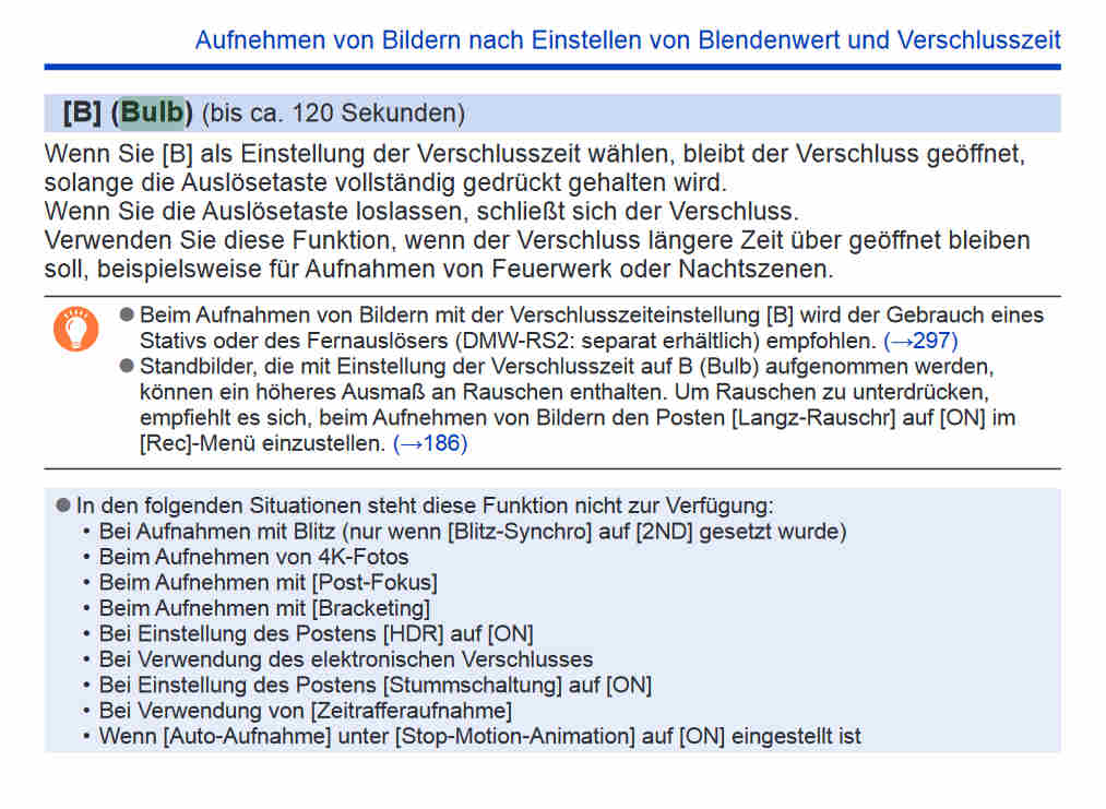

Hallo, ist es tatsächlich so, dass bei der FZ 1000, Langzeitaufnahmen mit "B" also Bulb, auf 127 Sekunden begrenzt sind ?
Kann man die Zeit irgendwie verlängern, oder ist da der Spass vorbei ?

Ja, bei 120sec ist Ende

Selbst das bekomme ich bei meinr FZ1000 2 nicht eingestellt. Die Bulb oder B-Einstellung finde ich nicht. Woran kann das liegen? Den machanischen Auslöser habe ich eingestellt. Nach der 1 Sekt. Einstellung kommt kein B.

Hilft der Link weiter?
Wichtig! Auf "M" stellen!
