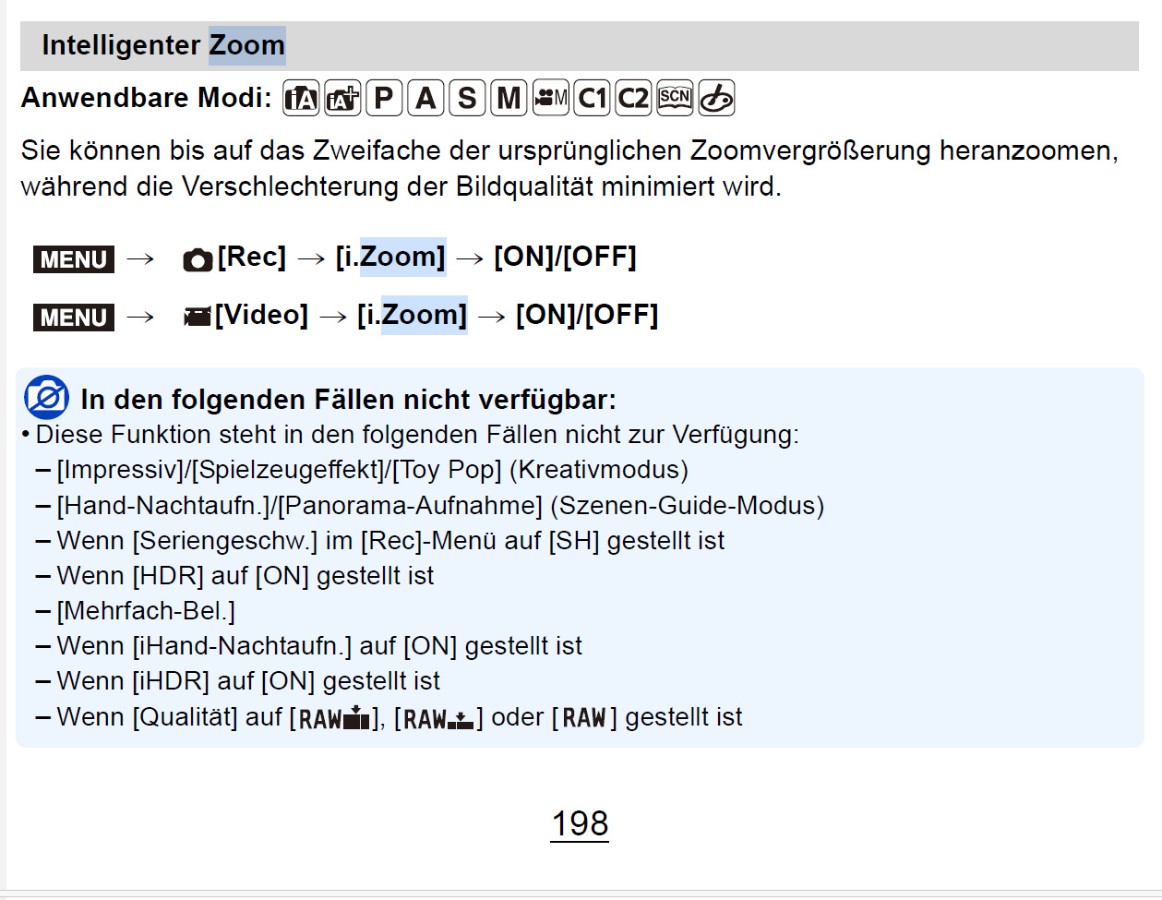

hast Du vielleicht bei jpeg die maximale pixelmenge eingestellt?
Beiträge: 18205
Re: i.Zoom und Digitalzomm ausgegraut
Beitrag von oberbayer » Mittwoch 18. Oktober 2023, 09:32
In der BA auf Seite 198 steht Folgendes:

Schau mal, ob dir das was hilft.......
