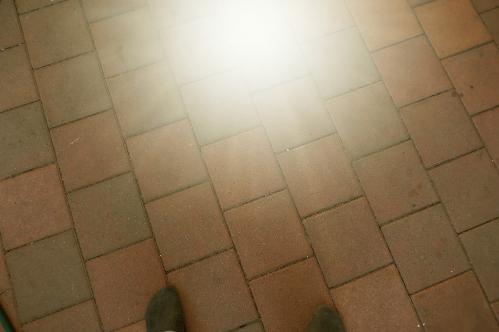

Meine Lumix TZ 101 leistet mir seit mehreren Jahren gute Dienste. Gestern passierte dann etwas sehr merkwürdiges. Plötzlich hatte ich am oberen Bildrand einen großen weißen Fleck. Ich dachte erst es wäre eine Überstrahlung von der Sonne, aber das war es nicht. Der Fleck bleibt sogar bei Fotos im totalen Schatten. Ich sollte noch erwähnen, daß es keine Auffälligkeiten zwischen dem letzten Bild ohne Fleck und dem nur wenige Minuten später auftauchendem Fleck gab. Okay, dachte ich wehmütig, der Sensor hat es hinter sich.
Ich habe dann aber noch ein wenig rungespielt und siehe da, als ich den Programmregler auf "iA" stellte verschwand der Fleck. Desgleichen wenn man eins der Motivprogramm manuell wählt, bei "C" und auch beim Filmen. Es ist also offensichtlich kein Problem des Sensors, sondern der Bildverarbeitung ...?!? Dummerweise sind aber nicht nur die jpgs, sondern auch die raw-Dateien betroffen, der Fehler tritt also schon in einem sehr frühen Stadium der Verarbeitung auf.
Anbei zwei Bilder, die direkt hintereinander mit (fast, da ohne Stativ) dem gleichen Ausschnitt und Lichtbedingungen einmal mit "iA", einmal mit "P" gemacht wurden. Neben dem weißen Fleck fällt noch der doch sehr unterschiedliche Weißabgleich auf, obwohl auch bei P dieser automatisch gewählt wurde.
Kennt jemand das Problem, oder hat gar eine Lösung?

- iA = Ohne Fleck
- P1160810_Testbild.JPG (524.71 KiB) 1473 mal betrachtet
- P = Mit Fleck
- P1160809_Testbild.JPG (467.59 KiB) 1473 mal betrachtet

du hättest die Kamera nicht zurücksetzen müssen. Das war kein Defekt!
Du hattest bei den Filtereinstellungen den Filter "Sonnenschein" aktiviert!

Die Filtereinstellung(en) kam mir auch sofort in den Sinn:
"Sonnenschein" gaukelt Dir vor, Du würdest in die Sonne fotografieren.
Und das Ergebnis sieh dann genau so aus.

Conrad,
es ist die 3. Möglichkeit, die deinen "Sonnenschein" verursacht hat, ist meine Diagnose nach deiner Beschreibung.
Siehe in der TZ101-BA Seite 131:
Kapitel: Aufnehmen von Bildern mit Bildeffekten
# Ändern der Einstellungen mithilfe des Touchscreens
Zufällig hast du das Touch-Register geöffnet, dann unter Filtereffekte "Sonnenschein" eingestellt, und dann das Touch-Register wieder geschlossen.
Auf der 10Uhr-Position steht "SUN", wenn "Sonnenschein" eingeschaltet ist.
Siehe dazu in der 2. Zeile: Aufnahmemodus, hier sind iA und iA+ ausgegraut, weil hier die Filtereffekte nicht möglich sind.
Einfach mal alles durchspielen, und auch die Anzeige auf dem Monitor beobachten, für die jeweilige Filter-Einstellung.
Hier im Forum werden öfter "plötzliche" Probleme gemeldet, die unbewusst über das Touch-Register aktiviert worden sind.
Gruß Hans
