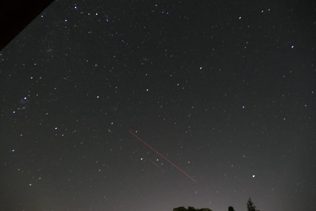

Gestern habe ich mal auf Perseiden angemessen. Mit passablen Ergebnissen für die ersten Versuche. Allerdings sieht man die Schnuppen irgendwie gepunktet wenn man größer zieht und in roter Farbe.
Woran kann das denn liegen? Hange mal ein Beispielbild an: f:3.2 60s ISO 800

Wärme könnte ein Grund für Farbveränderung sein- bei 60 sec Belichtungszeit.
Das könnte man bei Astrotreffs / in Websites allein herausschmökern, einfach mal klassisch Websuche
(Es sind so viele Anwender nicht, die mit FZ Astrofotografie versuchen/ betreiben...)

Danke für die schnelle Antwort.
Könnte das auch die gepunktete Form am Schweifende erklären?
