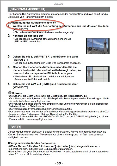

Beitrag von Lenno » Samstag 15. September 2012, 16:09
Manchmal hilft aber auch einfach ein Blick in die Bedienungsanleitung.
Dort steht gleich als erster Punkt, das man die Ausrichtung wählen soll.

Re: FZ150, Panorama-Assistent
Beitrag von Lenno » Samstag 15. September 2012, 17:24
Also für mich ist, Ausrichtung der Aufnahme einleuchtend, das ich das eben bei einem Wechsel von Quer- nach Hochformat auch diesen Wechsel einstellen muss, auch wenn die Bewegung nach rechts, gleich bleibt.
Oder was sonst ist mit Punkt 1 gemeint?
Oder ist damit die Richtung von links nach rechts bzw. von rechts nach links gemeint, dann hast du recht, das das nicht näher beschrieben ist, ist etwas unglücklich.
