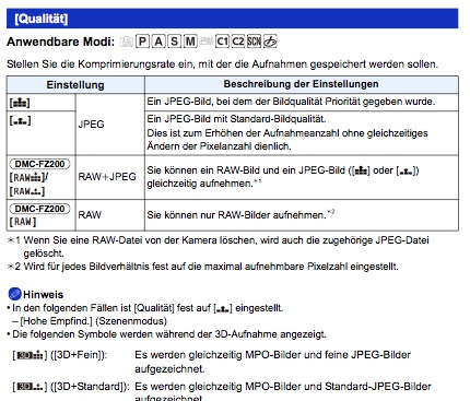

Schau mal die Icons der 1. Zeile in Lennos Bild der Bedienungsanleitung an. iA ist dort ausgegraut. Das bedeutet, dass sich in dem Modus die Bildqualität nicht einstellen lässt.
Re: FZ200,nur RAW-Bilder soll er machen,macht er nicht
Einfach mal die Bedienungsanleitung durchlesen ... Seite 137
- Bildschirmfoto 2012-10-05 um 11.51.35.jpg (24.88 KiB) 5982 mal betrachtet

Ja ... mit RAW lassen sich die Bildentwicklungen für das JPG nicht einstellen, das ist mir geläufigveo hat geschrieben:Schau mal die Icons der 1. Zeile in Lennos Bild der Bedienungsanleitung an. iA ist dort ausgegraut. Das bedeutet, dass sich in dem Modus die Bildqualität nicht einstellen lässt.

Das versuchten wir dir die ganze Zeit zu erklären, das in der Bedienungsanleitung,Mr.Fotoknips hat geschrieben:...Gut ... das muss man wissen ... wird in der Anleitung nirgends auf dieses Verhalten hingewiesen (daß iA das RAW 'plattmacht',oder aber ich habe ein 'Sonntagsgerät')Lenno hat geschrieben:Einfach mal die Bedienungsanleitung durchlesen ...
an den obigen Symbolen klar zu erkennen ist, das man im iA-Programmmodus nicht im Raw fotografieren kann.
