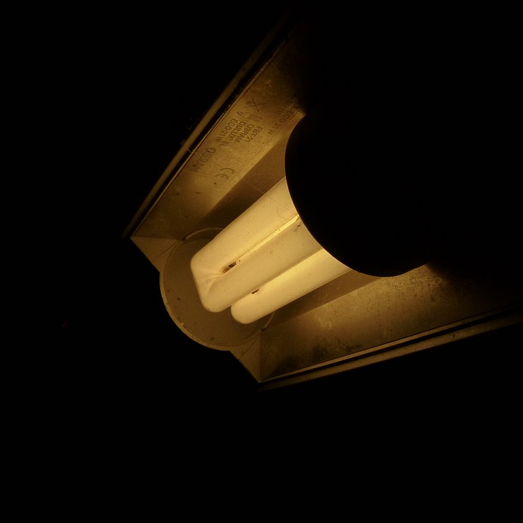

Also bei mir geht es in S auch bei f4.5
Aber niedriger geht es nicht.Als Beweis hab ich mal eben meine Lampe fotografiert.
f4.5 bei 1/4000
