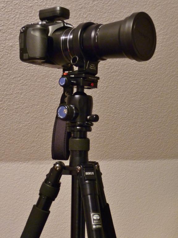

So,
hier nochmal die komplette "Anti- Verwacklungs- lange Brennweiten- Maschinerie":
- Stativschelle wie beschrieben
- Funk- Fernauslöser/ Timer Pixel TW-282/RS1
- Stativ Sirui N-2004 mit Kopf Sirui K20-X
Die ultimative Bewährungsprobe steht noch aus, so bald Fotowetter ist, poste ich ein paar Fotos.
Gruß, HAL

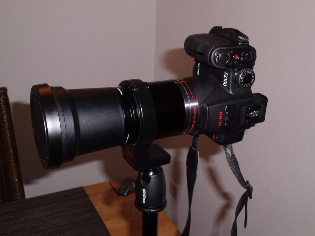

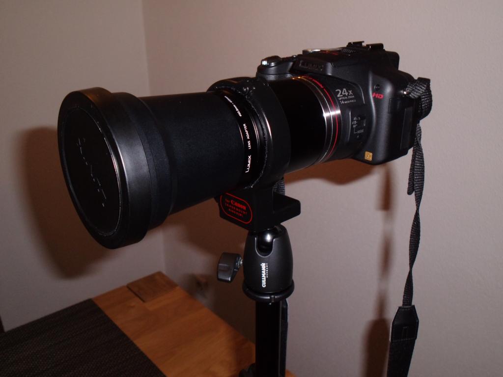

Hallo
also wenn jemand noch interresse hat ich hab mir jetzt die Stivschelle für das Cannon 70-210 besorgt das hat einen innendurchmesser vonn 66 mm,der Tubus der FZ100/150 hat einen aussendurchmesser.Ich habe einfach das Orginal Stoffband der Schelle entfernt und durch ein Klettband (die flauschige Seite) ersetzt macht genau die 2 mm diverenz aus.Der Telekonverter wir jetzt super gehalten.Ein riesen vorteil ist auch das mann bei hochkannt aufnahmen die Kamera um die eigenen achse dreht sie nicht wie bei einen kugelkopf seitlich weggekippt werden muss.Hab ein paar Bilder
- PICT0018.JPG (96.76 KiB) 1665 mal betrachtet
- PICT0017.JPG (95.88 KiB) 1665 mal betrachtet
- PICT0016.JPG (98.53 KiB) 1665 mal betrachtet
Schöne Grüsse Thomas

Hängt bei der Canon Schelle, jetzt vom Schwerpunkt, nicht zuviel Kamera am Tubus?
Re: Stativschelle für FZ200/ Tubus DMW-LA7
Hallo
Nö die Kamera ist ja auch leichter als das ganze Teleobjektiv
klingt komisch ist aber so aber Mann kann ja die schelle noch
nach hinten schieben kann Mann also super ausmitteln
Das ganze hat ja sogar noch den Vorteil der Akku und Speicherkarte jetzt gewechselt werden können, ohne die Kam vom Stativ zu holen.
Gute Idee, brauch ich auch so eine Stativschelle für meine FZ200...
Gruß Andi
Gruß Andi
Gruß vom Andi aus SHG
Hallo Andi
stimmt da hab ich noch garnicht gedacht
bei der 200 musst drauf achten das der Tubus
68 mm aussendurchmesser hat

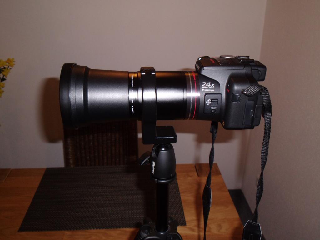

Danke für den Tip ,heute kam diese Stativschelle von Amazo
http://www.amazon.de/Stativschelle-Trip ... +universal" onclick="window.open(this.href);return false;
Innen durchmesser 68 mm.
Der Tubus hatte 67,2 ein Streifen Klett dazwischen und es passt.
Hab eine FZ 200
WIlfried 2
Hab eine FZ 200
WIlfried 2
