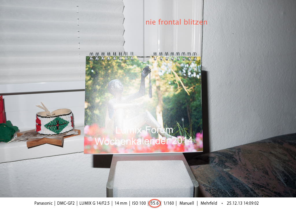

Hier noch einige Tipps.
Reflektierende Oberflächen nie frontal anblitzen.
Lieber seitlich anblitzen
mit Blende 5,6 ist der Blitz noch zu hell
mit Blende 11 ist es OK

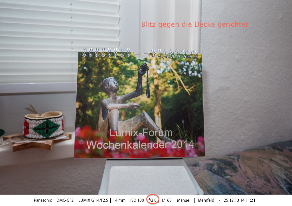

Besser den Blitz, wenn möglich an die Decke richten, (bei der GF2 geht das, bei der G3 leider nicht)
da das Blitzen an die Decke viel Leistung nimmt, habe ich hier die Blende wieder geöffnet

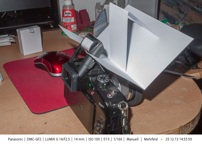

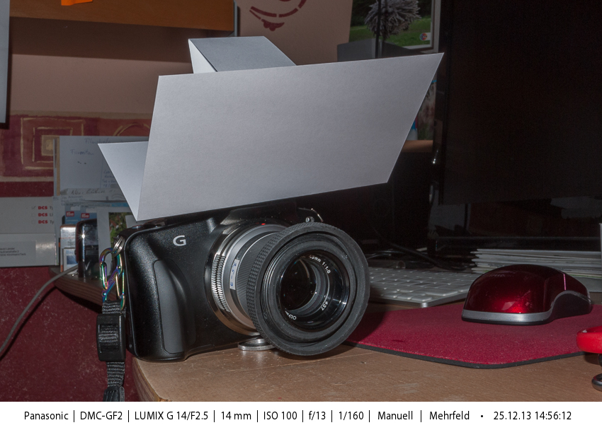

Wer wie z.B. an der G3 den eingebauten Popup Blitz nicht nach oben schwenken kann.
Der kann sich mit einfachen Mitteln etwas behelfen, einfach ein Blatt Papier (120g) zurechtschneiden und
mit etwas Abstand zum Popup Blitz mit Tesafilm kleben. Das sieht zwar nicht unbedingt preisverdächtig schön aus,
erfüllt aber seinen Zweck, wenn man etwas in der Nähe, (Abstand 50cm) frontal fotografieren möchte.

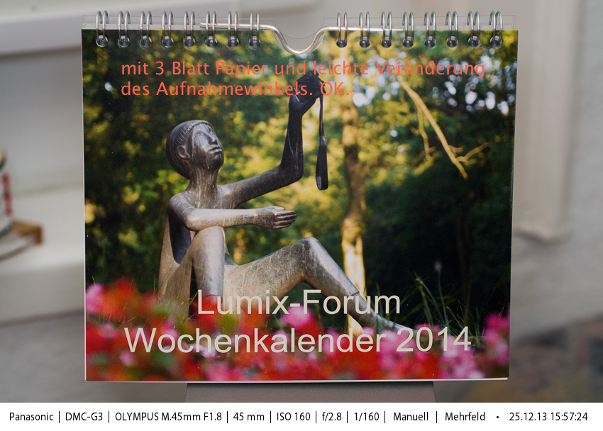

Hier mit der G3, wo ich keine Möglichkeit habe den Blitz an die Decke zu richten,
1ter Versuch Blitz direkt drauf, Ergebnis zu hell und Reflexionen
2.ter Versuch, ein Blatt Papier, Ergebnis schon besser aber immer noch nicht perfekt.
3.ter Versuch, noch ein Abfallschnipsel Papier dazwischen (insgesamt nun 3Lagen) und leichte Korrektur des Aufnahmewinkels = Ergebnis OK
