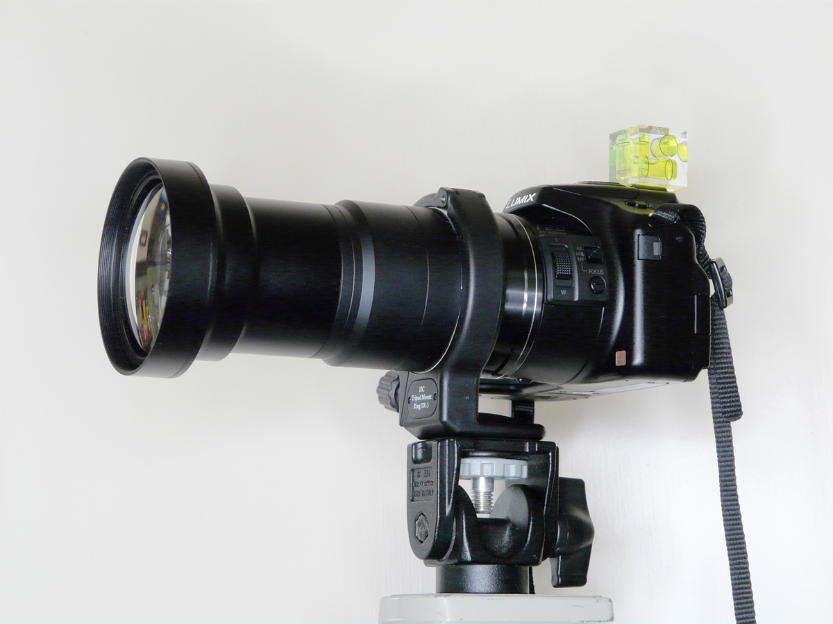

Nachtrag:
Wie schon erwähnt verlagert sich durch das Gewicht von Konverter und Tubus der Schwerpunkt weg vom Stativgewinde am Kamerabody hin zu einem Punkt im Tubus. Während Kamera inklusive Batterie 625 Gramm wiegt, fallen auf Konverter und Tubus 517 Gramm.
Ein Ausbalanzieren zeigte das dieser neue Schwerpunkt kurz hinter dem Befestigungsgewinde zum Kamerabody liegt, in Richtung Konverter.
Um gerade beim Filmen nicht ständig mit dem Übergewicht der Optik kämpfen zu müssen, ist es wohl ratsam in Höhe des neuen Schwerpunkts eine Stativschelle anzubringen.
Eine Recherche hatte ergeben das Schellen mit dem erforderlichen Innendurchmesser von 68 mm dünn gesäht sind, und solche aus Metall in meinen Augen mit Preisen zwischen 100 und 180 Euro unverschämt teuer sind.
So habe ich mir kurzerhand eine Schelle aus Hart PVC bestellt, benannt JJC TR-3 Tripod Mount Ring, die incl. Mehrwertsteuer und Versand gerade mal 13,73 Euro kostete. Der Innendurchmesser liegt bei 68,5 mm, sodaß 2,5 Zehntel mm unterfüttert werden müssen, was klein Problem darstellt.
Tests haben ergeben das bei einer Ringbreite von 17 mm und einer Ringstärke von 6 mm praktisch keine Schwingungen auftreten die über solche von Stativkopf und Stativ hinausgehen würden.
