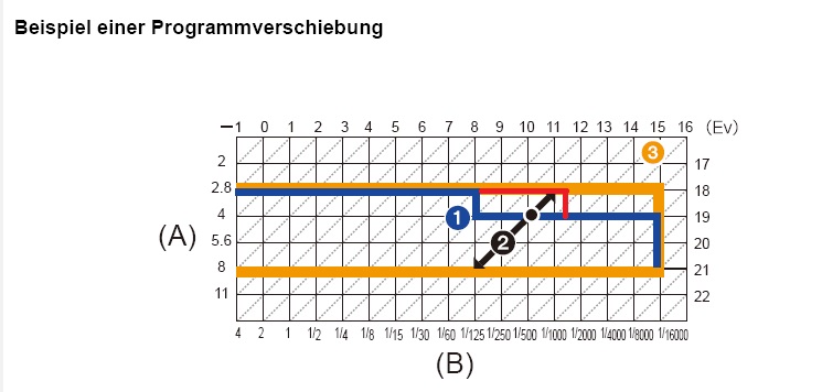

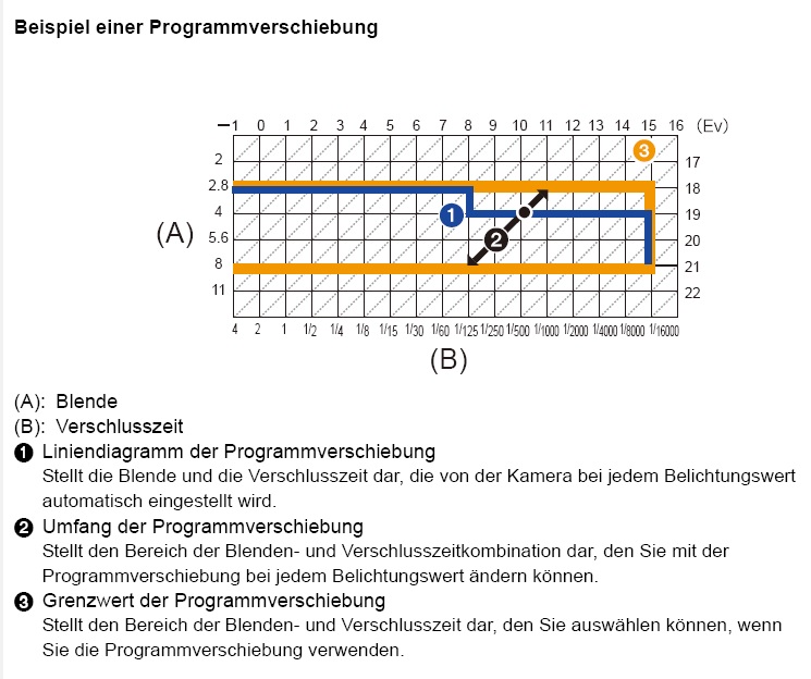

Nochmal zum Automatik-Programm 'P' der FZ1000.
Die blaue Linie zeigt das theoretische, stabile Blendenwert-Verhalten, bis 1/125 Sekunde.
Die rote Linie im 2. Bild ist das Verhalten meiner FZ1K, wobei dann rechts auch die Blende 5.6 genutzt wird.
Hier sieht es tatsächlich so aus, als wäre da ein Bug (
) in der Firmware.
Statt Wert 0,008 wurde 0,0008 als Schwelle programmiert also statt 1/125 ist's 1/1250.
